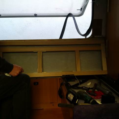

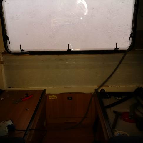

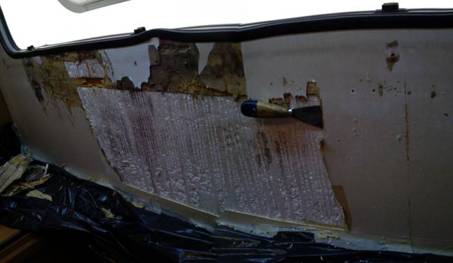

un paio d'anni fa riparo a mio modo un infiltrazione del finestrone dinette... il danno e' sulla parte laterale (cornice laterale e 20 cm circa), cambio tutto e l'intera guarnizione finestra (visto che sopra finestra e' tutto asciutto e pulito,
Ora mi ritrovo il problema sull'intera parte bassa della stessa finestra........
e l'umidita' maggiore e' sempre sulla parte destra.....ma non dove l'ho riparato che si presenta asciutto.....quindi mi autocovinco d'aver messo male la guarnizione...non trovo altre rsposte...e mi metto all'opera.....forse un lavoro troppo per me....ma ci provo...
Lavoro lungo per me, e con non pochi problemi, ma alla fine riesco a finire sempre con il pensiero di risigillare la guarnizione per sicurezza.

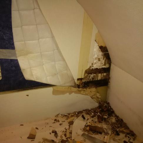

Finalmete finito con il sorriso sino alle orecchie per il lavorone e arrivo in mansarda con aspiratore......Non ci posso credereeee
Ora ho due grossi dubbi.....
l'infiltrazione della mansarda puo secondo voi essersi trascinata sino a sotto finestra? considerando che nelll'angolo basso dove ho tolto il legno marcio c'e' solo il PVC (che non e' aderente) del sottobordo esterno della mansarda e l'acqua potrebbe scender sin dietro la portiera e trovare il legno vivo del pannello...

Ciao, in realta' me ne sono accorto per caso...aspirando per pulire, quando son passato sulla parete l'aspirapolvere ha dinuovo iniziato a rilasciar puzza di muffa...e allora ho tastato la parete che in quel punto e' ricoperta da tessuto...e ho sentito che era vuota....ma fin'ora non ho avuto sentori....

Quando montasti la nuova guarnizione sotto ci hai messo anche del sigillante? dico questo perchè a volte la sola gomma non basta ma bisogna metterci pure del Sika per avere una tenuta ottimale, sopratutto sui camper che hanno le pareti a buccia di arancia, ciaoo,

Ciao,non sono un esperto,però nemmeno sprovveduto.Sono reduce da un'infiltrazione,non della finestra,però parlando con chi mi ha fatto il lavoro,e,nello specifico di finestre,mi è stato detto che per tutelarsi da infiltrazioni nelle finestre,sarebbe bene smontarle,mettere il terostat per tutto il perimetro del telaio,quindi sigillare la parte esterna col sikaflex o simili,perchè almeno per il mio mezzo,il costruttore si limita alla guarnizione che col passare degli anni perde la sua efficacia.Penso che questo discorso valga per quasi tutti i mezzi,io ero convinto che fosse di norma per il costruttore mettere il terostat per sigillare,ma così non è.

Beh, la nuova guarnizione era gia provvista di terostad, ma non avevo messo sigillante anche sulla cornice di legno della parete, cosa che ho fatto ora.....spero sia quello.....ora sto cercando di chiudere la mansarda...lavoraccio ce ho dovuto fare da dentro....perche' non mi fido a togliere il sottomansarda esterno in pvc....
