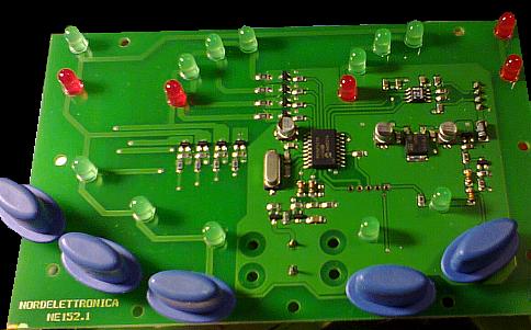

Se hai il tasto aux non e' come il mio pannello.
La mia e' solo una delle ipotesi, poi le cause possono essere molte di piu'. Potresti sperare in qualche saldatura fredda.
Questo e' un esempio di cosa ti potrebbe aspettare aprendo il pannello di controllo.
Se c'e' tecnologia SMD come nella foto e' abbastanza difficoltoso ricercare un guasto anche se i componeti non sono molti.
Renzo.
