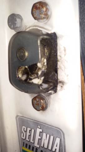

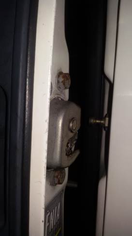

ciao a tutti,
ho questo problema, chiudendo la porta del mio ducato ho trovato difficoltà dopo 2 volte guardando bene
mi son reso conto che quel gancio di plastica (che era bianco) deve essere in posizione tale da far passare il perno che
c'è sul telaio...ho provato a farlo saltare con un cacciavite senza  riuscirci, provato anche a spruzzare un lubrificante ma ancora
nulla ora non ci vedo bene provato anche aprire chiudere con la chiave senza successo...qualcuno sa dirmi come intervenire??  grazie...
saluti
ale
12/11/2006 58980
Inserito il 23/10/2015 alle: 23:47:39
Prova a tirarlo indietro mentre tiri la maniglia della porta come quando devi aprire.
Però, se vedo bene dalla foto, quello che è scattato è il gancio metallico, quello che viene dall'alto e è quello che devi tirare indietro, quello di plastica penso che lo segua nel movimento di apertura.
Non conosco nello specifico quella serratura ma sono tutte fatte così.
clipper
clipper
21/02/2003 602
Inserito il 24/10/2015 alle: 00:03:11
In risposta al messaggio di IZ4DJI del 23/10/2015 alle 23:47:39
Prova a tirarlo indietro mentre tiri la maniglia della porta come quando devi aprire. Però, se vedo bene dalla foto, quello che è scattato è il gancio metallico, quello che viene dall'alto e è quello che devi tirare indietro,
quello di plastica penso che lo segua nel movimento di apertura. Non conosco nello specifico quella serratura ma sono tutte fatte così.   Tommaso IZ4DJI www.iz4dji.it
Grazie Tommaso! Avevi ragione fatto.
saluti
Ale
12/11/2006 58980
Inserito il 24/10/2015 alle: 00:11:04
In risposta al messaggio di clipper del 24/10/2015 alle 00:03:11
Grazie Tommaso! Avevi ragione fatto. saluti Ale
Ottimo! , consulto in diretta praticamente winksmiley
