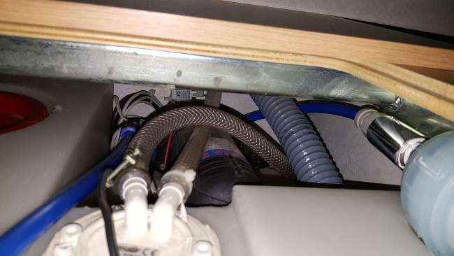

 ragazzi aiuto  ho comprato il nuovo  bocchettone per il carico dell'acqua con l innesto rapido ,  il problema è che  dietro ha  l attacco per tubo retinato , invece il mio originale  ha un tubo corrugato  di piu grande diametro , come posso fare per procedere al montaggio?

come vedete la differenza di diametro è molta il orrugato è quello grigio  il retinato è come quelli retinati che si vedono uscire dal serbatoio e andare in pompa

A mio avviso hai comprato il bocchettone sbagliato. Sò per certo che esistono bocchettoni con uscita di diversi diametri

io metterei dalla parte interna un retinato e usando il corrugato come guaina/canalina, arriverei al serbatoio, poi cercherei in qualche maniera di chiudere  (nastro, stringi tubo come dice Moro) il corrugato.
p.s.
Il maggior diametro del corrugato potrebbe fungerti da sfiato facilitando il riempimento del serbatoio (quindi valuta se vale la pena di chiuderlo completamente)

No i bocchettoni con attacco rapido sono tutti con attacco posteriore così il problema e che se non chiudo ermeticamente e bene l attacco corrigato retinato perderebbe dentro il camper   lo sfiato invece e uno dei due retinati che si vedono in foto qualcuno sa se il corrigato all interno e liscio ? Perche potrei far fare al tornio un attacco in ottone che trasforma da diametrongrande a retinato

solitamente i corrugati hanno l'interno liscio,fai come dici tu,una riduzione al tornio ( grande / piccolo ) e risolvi wink

Se hai la possibilità di farti fare dei pezzi al tornio non hai nessun problema, ti conviene smontare il corrugato per vedere se è liscio (ma di solito i corrugati usati in idraulica lo sono)  misurandone il diametro, stessa cosa per il tubo retinato, fai il pezzo in ottone ( o acciaio 316L)  ingrandendo i diametri di 1 mm e sei apposto.
Ciaosmiley
P.S.  se fai il pezzo ricordati di far fare delle zigrinature sulle parti a contatto con i tu i, serviranno da anti sfilamento...
