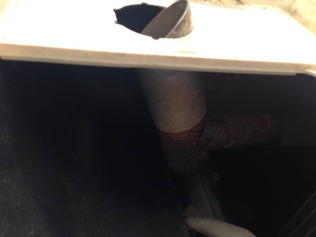

ho un camper CI mizar 180 del 99 con frigo trivalente
Dietro la grata del frigo ci sono due ventole che sparano fuori l'aria, collegate ad un cavetto con un temometro alla punta
quando sono fermo per qualche giorno, per far circolare meglio l'aria, tolgo la grata
Mi sono accorto che c'è un poccolo pezzo di metallo che funge da caminetto dalla canna interna al buco della grata, che sputa fuori l'aria. Con frigo acceso il tubo è sempre bollente, ma credo sia normale. Il problema è che questa prolunga di metallo non è stabile, ma basta toccarla poco che si sfila e l'ultima volta l'ho trovata girata all'interno,e non inserita nel buco della grata, per cui il legno interno che contiene il frigo si è surriscaldato. sinceramente non so se si è staccata o è stata sempre cosi. Come la posso attaccare al tubo che viene da sotto in modo da fissarla?
allego una foto per capire di cosa parlo

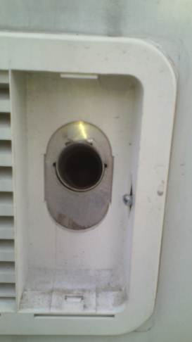

a quel tubo di alluminio manca un pezzo, praticamente un lamierino saldato a quel tubo a fetta di salame che va avvitato ( con una o due viti) aòlla plastica del porta griglia.
il pezzo di ricambio esiste e costa 34€ circa
qui non si vede bene (non avevo voglia di smontare tutta la griglia)
