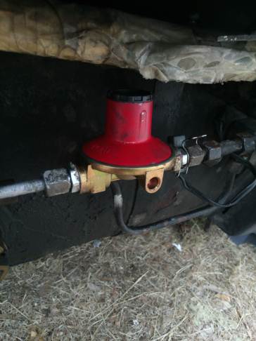

Avete tutti ragione, probabilmente. Ripeto però per chi si ponesse all'ascolto solo ora che sono in vacanza in Sicilia e l'unica cosa che mi interessava era risolvere la fuga di gas. L'ho risolta e il regolatore di cui vi posto la foto (è regolabile aprendo il tappo nero sulla punta) deve durare solo fino al 29 agosto, quando andrò a montare la bombola nuova della icom.
Sapete, sono camperista da soli due anni e si cercando di imparare tutto, cosa non facile come dimostrano queste tre pagine di conversazione, perché nessun mezzo è uguale all'altro e nessun esperto ha mai la stessa visione di un altro.
Le informazioni che ho scritto sopra me le hanno date sia l'installatore di trapani che il tecnico della icom a cisterna di latina. L'impianto è a 30 mbar, infatti sto usando tutti i servizi senza cali di prestazioni. È anche scritto sul certificato della icom del 1995.

Il regolatore che ti è stato montato è reperibilissimo nei negozi di idraulica. Non è a tarature fissa, ma svitando il tappo nero in plastica si accede alla vite interna di regolazione.
Normalmente viene fornito pretarato a 30 mB. Non so perchè si dice che nei camper quel tipo di regolatore non va bene; ritengo infatti che il riferimento "taratura fissa" della normativa sia dovuto al fatto di vietare i regolatori casalinghi, quelli con la ghiera di regolazione della pressione e non questo. Ma in Italia le leggi si prestano a mille interpretazioni ed ognuno di noi le adatta a quello che gli fa più comodo.
Riguardo il regolatore d'alta pressione, Mario, non sonso d'accordo con te quanto dici che non serve per evitare che il gas liquido arrivi ai servizi. Il regolatore costituisce comunque un blocco dove il gas allo stato liquido si ferma per effetto della valvola limitatrice. Questo causa l'evaporazione del gas. Certo, non ti dà il 100% di sicurezza, ma comunque costituisce un buon sistema. Oltretutto si scopre, senza accendere alcun servizio, se il gas liquido è passato oltre, semplicemente consultando il manometro. Lo strumento infatti misura la pressione dopo il regolatore e, se sale oltre la soglia per la quale agisce il limitatore, significa che c'è trafilatura. Un doppio regolatore ti pone quasi al sicuro da questo pericolo.

è vero che che l'impiantistica gas è sempre un caso a sè stante ma qualsiasi impiantista che ci mette mani deve operare basandosi sulle normative vigenti e ti assicuro che quelle normative sono univoche non interpretabili a piacere o di comodo , oltre al resto dovresti spiegarmi come gli utilizzi allacciati a quell'impianto potevano lavorare correttamente a 30 mbar con un riduttore tarato fisso a 50 mbar , tra l'altro oltre alla pressione di taratura in uscita dal nuovo riduttore sarei curioso di sapere anche la sua portata espressa in kg/h
visionando l'ultima foto pare che quel serbatoio abbia una sua coibientazione che è stata parzialmente aperta per la sostituzione del riduttore , se così fosse quello è un altro madornale errore ma spero di sbagliarmi , io frequento COL per passatempo ma quando si discute di gas evito barzellette cercando di mettere sulla giusta strada chi ne avesse bisogno ed in particolare per chi è in sola lettura
a piacere o di comodo , oltre al resto dovresti spiegarmi come gli utilizzi allacciati a quell'impianto potevano lavorare correttamente a 30 mbar con un riduttore tarato fisso a 50 mbar , tra l'altro oltre alla pressione di taratura in uscita dal nuovo riduttore sarei curioso di sapere anche la sua portata espressa in kg/h  visionando l'ultima foto pare che quel serbatoio abbia una sua coibientazione che è stata parzialmente aperta per la sostituzione del riduttore , se così fosse quello è un altro madornale errore ma spero di sbagliarmi , io frequento COL per passatempo ma quando si discute di gas evito barzellette cercando di mettere sulla giusta strada chi ne avesse bisogno ed in particolare per chi è in sola lettura  Mario
La coibentazione é rimasta la stessa che c'era prima di questa riparazione.
