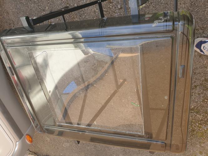

Buongiorno a tutti,
avrei bisogno di un grande aiuto per riuscire a trovare dei ricambi per il mio camper.
Si tratta di un GiottiLine Genetics X700 del 2008 ed ho un problema alla finestra sx lato guidatore della mansarda e all'oblo' centrale.
Ho provato a scrivere una mail al concessionario Giottiline 360srl di Saronno è mi ha risposto che i pezzi di ricambio non ci sono più in Giottiline sede centrale in Toscana.
Ho fatto una serie di mail ai negozi e fornitori che sono riuscito a trovare in internet ma tutte con esito negativo.
Già so che si tratta di una tipologia di ricambi fatti a suo tempo su misure e quindi difficili da trovare se ci sono.
Il centro presso cui ho il camper per la riparazione mi ha suggerito se non troviamo i ricambi di stringere il foro ed adattare un
nuovo ricambio di misure ridotte.
Mi rivolgo a voi camperisti per una dritta che mi permetta il ricambio che mi serve?
Proposta ardua ma ci provo.
Grazie anticipatamente a tutti.

Buongiorno a tutti,
scusate mi sono accorto solo dopo di non aver scritto le misure, poi nella giornata di ieri non sono riuscito più a scrivere nulla.
Oblò centrale panoramico con misure foro 56cm*64cm (Riporto ciò che è scritto sul plexiglass):
REMIS
PMMA
V-X/B
43R-001860
Finestra sx mansarda .
Larghezza inferiore 820 mm circa larghezza superiore 360 mm altezza laterale 290 mm.
Insomma ha una forma particolare fatta su misura per il camper.
Sul plexiglass c è scritto:
V-X/B POLYPLASTIC
ROXITE PMMA
43R-001745
0506 HOLLAND

Vedo marca REMIS: nel mio l'oblò centrale si è crepato. Cercando in Internet ho visto che la misura è standard ma purtroppo il prezzo... 400 € !
E non sarebbe un problema insormontabile se solo la cosa fosse risolutiva, ma purtroppo so che se lo cambio dovrò mettere in conto di sostituirlo nuovamente tra 5 o 6 anni!
Questo perché il policarbonato ha una scarsa resistenza alle alte temperature e nel tempo la dilatazione lo farà crepare di nuovo.
Ho preferito intervenire con il fai-da-te: ho tagliato la parte centrale dell'oblò (non ti dico in che condizioni era, non so sinceramente come facesse a non passare acqua) e l'ho sostituito con un foglio di plexyglass da 5mm (almeno è protetto anche dalla grandine) che resiste a temperature di oltre 90°.
A quel punto l'ho sigillato con Sikaflex 521 UV, in modo molto abbndante. Certo, l'oblò adesso ha una cornice di colore bianco ma a distanza di 2 settimane, testato con pioggia e sole, sono molto più tranquillo.
Per la finestra è improbabile che abbiano fatto uno stampo per un solo modello di camper. Secondo me più che al concessionario dovresti sentire la Giotti direttamente, che ti possano dire  quale è il modello o addirittura un'azienda di riferimento a cui rivolgersi. Non mi stupirei che il produttore della finestra si trovi nell'area di Poggibonsi (SI) dove c'è tutto l'indotto dei camper.

Ho trovato la finestra da Eurodue a Poggibonsi Siena grazie mille Tancredi.
Il Sig. Massimiliano super competente e mi ha risolto il problema.
Per l'oblò centrale niente da fare non ci sono ricambi, ed ho fatto montare un oblò nuovo di misure diverse.
