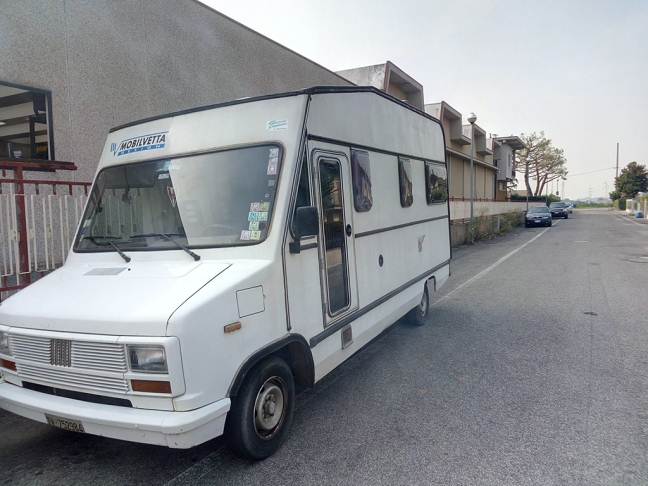

È un motorhome!!​

Sisi lo è

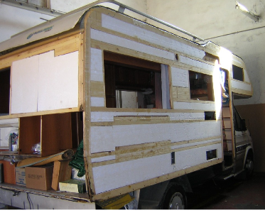

Non mi carica le foto. Guarda la mia foto profilo quello è il camper!! È un mh...Tutti lo dicono. O comunque un furgonato. Solo la parte anteriore è di lamiera. Invece dietro si ha uno strato di lamiera uno di polistirolo e uno di legno basta. Lho smontato non è che ti dico cose a caso

non ce una struttura in legno  (regoli  di 5 cm ) tra la parete esterna e interna
dovrebe esserci, altrimenti i pensili dove sono fissati?
in carrozzeria di mio suocero, ho aiutato a riparare qualche camper
e ho sempre visto i regoli,
anche su camper anni 80.
anzi forse   una volta  cerano, ora sempre meno.
curiosita
la  coperta   come fai?
ci incolli il compensato  sopra?
 cosa utilizzi  per pressare i varimateriali in fase di asciugatura?
per un intervento di queste dimensioni  sarebbe opportuno pressare il materiale in fare di asciugatura,
altrimenti si scolla facilmente
 se riesci posta qualche foto   cosi  capiamo meglio e riusciamo a consigliare
poi valuti te il da fare

Ho fatto metà camper e davanti devo fare il posteriore e l'altra fiancata..

Sarai anche nuovo ma stai facendo quello che il 95% di noi non saprebbe nemmeno iniziare. Quindi urgono foto del lavoro svolto ...
usa tinypic per upload arte le immagini.
