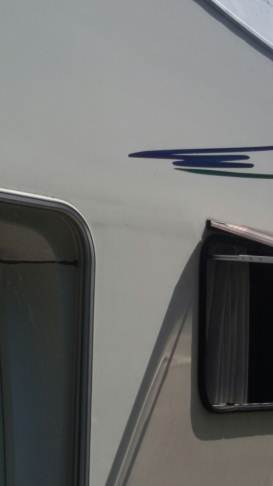

purtroppo ho paura che lo spettro infiltrazioni che tanto mi ha terrorizzato sia venuto a fare visita al nostro camper!!!
Oggi, pulendolo prima delle tante sospirate vacanze ho notato questo:
Se vedete accanto al finestrino in controluce si nota un listello "gonfio".
Non lo abbiamo mai notto prima, siamo certi che non ci fosse, il camper non ha mai presi acqua dato che è al coperto. Forse qualche schizzo nel corso di un recente temporale in cui ha piovuto lateralmente ma niente di più!
Al tatto è solo leggermente gonfio, all'interno del camper in corrispondenza del listello non abbiamo notato nulla i anomalo. Non odore di muffa, no macchie strane, le pareti sono dure come nel resto del camper.
Quindi.....cosa potrebbe essere?

Ma è gonfia solo la lastra esterna o il travetto sotto?
nel primo caso è solo colpa del caldo, guarda se il gonfiore permane anche dopo che il mezzo è stato al fresco, all'ombra.
Nel secondo caso il problema dovrebbe essere serio, il legno si gonfia solo se imbevuto d'acqua, prova a guardare se c'è qualche piccolo spazio non sigillato nella giuntura tetto parete.
Da li basterebbe l'acqua di ristagno comunque finita sul tetto per creare il danno, anche se, da quello che racconti sul rimessaggio, mi pare complicato.

Il travetto incriminato si trova a filo della fine della mansarda e la finestra. Il rigonfiamento è solo esterno e si sente al tatto anche se poco. Ci siamo accorti vedendolo in controluce ma siamo certi non ci fosse mai stato. Internamente non riscontriamo nessuna anomalia......il camper è stato sempre tenuto al coperto ma sotto una tettoia, l'acqua comunque lateralemente arriva solo in caso di forti temporali ma non proviene mai dal tetto! E' strano che un acquazzone me lo posa aver ridotto così ma credo che non sia improbabile. Le giunture in quel punto sembrano buon, non riesc oa spiegarmi questa cosa, spero che sia la prima possibilità che hai detto altrimenti i soldi preventivati per le vacanze li dobbiamo mettere lì!!!!cryingcrying
p.s .parcheggiato all'ombra mi sembra che ora sia meno fisibile....certo.....al tatto io un sottile rigonfiamento ancora lo sento ma ora non è più come in foto! Si vede solo se si va in controluce.....

Dalla foto non vedo bene, però su di un mio camper è successo che il peso della mansarda  facesse cedere un po' il travetto sulla porta, niente di allarmante tanto che l'ho venduto lo stesso dopo aver riparato una infiltrazione sulla parete posteriore, non c'erano danni alla porta tanto che poteva essere tranquillamente usata e molto più evidente di quello che si vede sul tuo e quindi non nascosto al compratore.
Per fare una diagnosi precisa ci vuole un esperto,  io ti riporto solo mie esperienze, dovresti farlo vedere da uno riparatore serio. Se tu fossi di Roma o in zona ti potrei dare un paio di nomi per farti valutare il problema, che ti ripeto potrebbe essere banale.

Grazie! Sono di Bergamo, un po' lontano da Roma wink! Oggi sento l'officina dove mi servo di solito sperando non siano già in ferie e mi faccio dare un'occhiata! Come dici tu potrebbe essere anche un cedimento....guardando bene credo che si tratti di una fascia portante.....cmq il mio camper è soggetto a dilatazione termica. Tempo fa avevo aperto un post proprio su questo! Quando fa caldo il tetto si riempie di ondulazioni e gobbe anche molto visibili che poi spariscono quando lo parcheggio all'ombra. Non so però se questo può verificarsi anche in corrispondenza delle pareti laterali....speriamo di aver presto risposte (positive indecision)....

Se il camper è stato per mesi al coperto e con questo caldo, mi sembra impossibile che acqua può infiltrare e gonfiare. Non è che lo hai lavato con la idropulitrice?

Ma va la'.. non e' infiltrazione quella.... corri vai in ferie e goditele senza pippe!!!

secondo me è un'escursione termica della lamiere che si diladano col caldo  anche il mio lo fa tranquilla goditi le ferie e sbrigati a mettere in moto...wink

Ragazzi grazie! Come al solito mi avete tranquillizzato.....io sono passato comunque dall'officina e come avete già detto....è escursione termica! Io prima avevo un vr in alluminio e non mi ha mai fatto questi "scherzetti" contrariamente alla vetroresina! Purtroppo non ero esperto in materia....bè che dire! Meglio così! Già a settembre devo far rifare tutte sigillature....non so se il mio portafoglio dopo le ferie sarebbe stato in grado di far fronte anche ad un infiltrazione!!

Ciao non so se lo hai fatto,ma io controllerei anche il legno della parete che si trova al disotto del travetto incriminato.Mi viene da pensare che se e'passata dell'acqua,sia entrata dall'angolo della finestra.Se sono seitz quando vengono montate ci mettono una guarnizione che dopo pochi anni non tiene piu'.Magari e' minima ed e' stato interessato solo il travetto.
