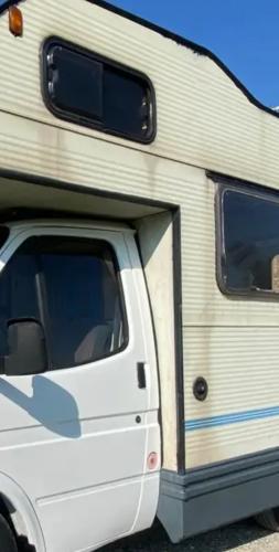

Buongiorno a tutti. Sono Roni. Sono appena iscritto in questo bellissimo forum. Ho letto tante discussioni e consigli. Sono in cerca del mio primo camper . Premetto che non ho mai avuto a che fare con i camper e sono in dubbio sul primo acquisto per quanto riguarda il modello e cosa vedere... Il budget è piccolo , (7Kmax) e quindi la scelta va sui camper datato . Ho trovato un Safariways su Ford Transit 2.5D del 1992. Il proprietario dice è in buone condizioni e ha fatto tanti lavori per ringiovanirlo e non ha infiltrazioni, ma all'esterno vedo tipo delle macchie . Vorrei sapere a vostro parere più esperto se si tratta di infiltrazioni/muffa.. Aggiungo una foto. Vorrei chiedervi se me lo consigliate come cellula ..(per la motorizzazione già ho visto parecchi info sul sito.) grazie a tutti chi legge e chi mi può dare una mano. Ah dimenticavo, il prezzo 6500€. Cosa ne pensateScreenshot_2025-02-26-13-25-24-300-edit_com_facebook_katana.jpg

Macchie per l'acqua che cola dal tetto, controlla bene tutta la Cellula che non ci siano infiltrazioni.

Quelle macchie come le chiami tu dovrebbero essere le famose righe nere ciò è lo sporco che cola e di formano queste fastidiose righe.
Prova con un detersivo tipo sgrassatore se vengono via ok altrimenti bisogna aprire bene gli occhi .
Poi quel camper va controllato da un professionista con un igrometro visto che è datato e anche il motore se ha ancora la pompa del gasolio Lucas che dava problemi sostituendola con una Bosch

Macchie da pioggia continua...tormento di ogni camperista che ha il mezzo parcheggiato all'aperto. Per 6500 euro, ma io tratterei ancora, che ti devo dire "buon divertimento". Controlla bene credo sia molto difficile che non abbia infiltrazioni. Poi renditi conto che ci viaggi e ci vivi dentro quindi evitare che rimani a piedi non so dove o che vai dentro un fosso per problemi di meccanica,  evitare di andare a fuoco o asfissiati da co2 per problemi di impianti elettrici e di gas ultra vetusti.

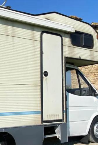

Grazie tante per le vostre risposte.. andrò a vederlo da vicino tra qualche giorno.. proverò a pulirlo se va via..Screenshot_2025-02-26-14-02-24-476-edit_com_facebook_katana.jpg

Credo che le macchie nere sia l'ultimo dei tuoi problemi winklaugh

Un Safariwais di quegli anni sarebbe un miracolo che non sia infiltrato...insieme ai Rimor, CI ed Elnagh, erano dei colabrodi ed anch'io ci sono passato da inesperto.
controllalo bene xché rischi di buttare i soldi.
Le macchie esterne non sono niente rispetto ai danni da infiltrazione...

Le temute infiltrazioni sono sempre all'interno della cellula e mai all'esterno quindi non preoccuparti per quelle macchie esterne , semmai preoccupati controllando con molta attenzione che l'esterno sia privo di microforellini che sono un evidente segnale del cancro alluminio particolarmente presente su quel camper , permettimi di dirti che con un Safariways sarai a forte rischio infiltrazioni subite o presenti , non fidarti mai delle storielle che ti raconterà il proprietario perchè sarebbe come chiedere all'oste come è il suo vino

Per quelle macchie prova con uno straccio imbevuto di acquaragia e tanto olio di gomito, poi lavi bene e passi del polish.
Non usare sgrassatori aggressivi, ti verrebbe via anche la vernice mentre strofini.
Come ti hanno detto controlla bene le pareti interne, premi forte con il pollice ovunque, attorno alla porta /finestre, ogni angolo basso e dentro i mobili.
Se trovi zone molli è una infiltrazione.
Probabilmente avrà subito infiltrazioni, ma se si è intervenuti subito e in modo corretto possono non lasciare danni.
