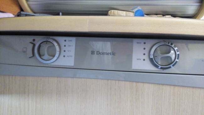

Appena ora, un ora prima di salire in nave per Salerno, dopo che ho attaccato la 220 per più di 24 ore, scopro che frigo è senza un minimo di frescura e la griglia è a temperatura ambiente. Che cosa posso fare per rimediare? Grazie a chi mi aiuterà a risolvere.

ciao  che modello di frigo hai ??
i comandi sono   simili a quelli in foto??

Ciao. Il modello del frigorifero non lo so, è quello con il freezer separato. I comandi sono questi.

probabile resistenza 220   guasta
dovresti misurare se arriva la 220 in   scheda.. e uscita  scheda

class="forum" />misura con un tester dove arriva alimentazione 220V sul frigo  da li o vai avanti verso resistenza o vai indietro vedi se ci sono fusibili
