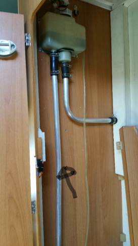

salve a tutti ciò un piccolo problema con la mia alde 3000, fatto la pulizia per cambiare e mettere il liquido nuovo non riesco più a far funzionare per bene la caldaia perché mo va in blocco sicuramente per qualche bolla d'aria l'unica cosa che smontando tutto il camper per tutto il perimetro non riesco e non ciò nemmeno una valvola di sfiato quindi non riesco a levare le gambe. se qualcuna sa aiutarmi a risolvere questo problema che non riesco a risolvere in nessun modo. grazie mille a tutti

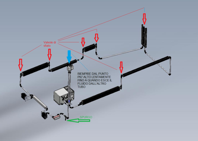

L'impianto Alde è di solito fatto cosi.
Le valvole di spurgo situate nei punti alti e critici del circuito sono segnate in rosso.
La valvola di spurgo in verde.
Il liquido si inserisce lentamente nel tubo ( IN UNO SOLO E NON NELLA VASCHETTA ) posizionato più in alto ( freccia azzurra ) fino a quando fuoriesce dal tubo vicino.
PS: se si mette il liquido nella vaschetta è chiaro che si formeranno sacche di aria . In tale caso l'Alde andrà in blocco poco dopo l'accensione.

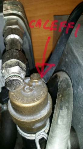

Ciao il problema è che io di valvole di sfiato non ne ho nemmeno una in tutto l'impianto l'unica valvola di sfiato e quella collegata allo scambiatore di calore però se la apro esce il liquido della parte motore no il glicole dell'alde... quindi forse mi conviene levare tutto il liquido sostituire la valvola della Caleffi di sfiato automatico quella della foto con la freccia rossa e rimettere il liquido direttamente dal tubo di ritorno dalla vaschetta quello con la freccia nera e no direttamente dalla vaschetta! che dici dovrebbe andare così credo?

Come scritto ieri se hai riempito dalla vaschetta è ovvio che hai creato sacche d'aria.
Devi svuotare tutto e riempire lentamente da una parte sola fino a quando fuoriesce il liquido dall'altra parte.

Ciao Cecco ma nella foto che tu hai messo si vede benissimo uno sfiato che proviene da un radiatore  sei sicuro di non averli? frown

Ciao Cecco ma nella foto che tu hai messo si vede benissimo uno sfiato che proviene da un radiatore  sei sicuro di non averli?  Alfio
Lo sfiato che si vede è dello scambiatore a piastre

ciao Alfio si quello sfiato li e solo della parte dello scambiatore del motore su tutto l'impianto non ciò nemmeno uno sfiato già controllato e smontato tutto il perimetro del camper...
