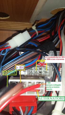

ieri mentro scollegavo il negativo della BM ho notato che la luce di cortesia nella cabina è rimasta accesa  e un pò fioca..scollegando il + della BS si è spenta!!
ho capito subito che qualcosa non andava a questo punto ho isolato le batterie e l'alimentatore e ho scoperto questo:
Praticamente il cavo rosso (quello collegato perennemente al + della BM)comunica con il + della BS tramite l'alimentatore.
Aquesto punto chiamato alla campoli e parlando con il tecnico mi ha spiegato che è normale.
Praticamente all'interno dell'alimentatore ci sta un parallelatore utilizzato per caricare la BM (tramite il cavo rosso) quando si è connessi alla rete elettrica!
A voi funziona nello stesso modo?
