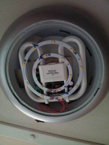

Ciao. Io ho delle plafoniere circolari con montati all'interno dei neon da 16W. Ho sostituito i neon interni con due anelli led che in totale consumano 7.5W. Ho fatto la modifica per diminuire il consumo a parità di luminosità. Ho fatto il lavoro in modo da renderlo reversibile anche se, dopo aver testato il tutto, non penso di tornare indietro. Per collegare i led ho utilizzato i cavi che andavano al modulo di alimentazione del neon. Più difficile a dirsi che a farsi. Se anche tu hai le plafoniere circolari, posso postarti delle foto del lavoro.

Io fatto queste considerazioni:
Il neon è tubolare e quindi la luce viene sparata a 360 gradi. Non avendo la mia plafoniera una superficie riflettente, parte della luce non raggiungeva lo scopo di illuminare la cellula. In teoria quindi, mi sono sufficienti meno lumen totali rispetto a quanto prodotto dal neon ma indirizzate dove servono realmente, ossia verso il basso.
Io sono riuscito ad avere la stessa resa di un neon da 16w con dei led che producono luce calda e un totale di 600 lumen e 7.5 watt di consumo.
In basso la foto del lavoro finito.
Magari qualcuno inorridirrà a vedere il lavoro fatto in questo modo ma con 3 figli piccoli non ho tempo per fare nulla. Con del nastro isolante, un paio di forbici dell'Ikea, il tavolo della cucina come banco di lavoro,  20 minuti di intenso lavoro col maschietto di 5 anni che univa i cavi elettrici, sono riuscito a trasformare il neon in led!
Ti assicuro che la resa è anche un pochino migliore rispetto al neon precedente.
Questi sono i link degli anelli dove puoi vedere le caratteristiche
http://www.ebay.it/itm/32095003...
http://www.ebay.it/itm/39044398...

Io fatto queste considerazioni: Il neon è tubolare e quindi la luce viene sparata a 360 gradi. Non avendo la mia plafoniera una superficie riflettente, parte della luce non raggiungeva lo scopo di illuminare la cellula.
In teoria quindi, mi sono sufficienti meno lumen totali rispetto a quanto prodotto dal neon ma indirizzate dove servono realmente, ossia verso il basso. Io sono riuscito ad avere la stessa resa di un neon da 16w con dei led che producono luce calda e un totale di 600 lumen e 7.5 watt di consumo. In basso la foto del lavoro finito. Magari qualcuno inorridirrà a vedere il lavoro fatto in questo modo ma con 3 figli piccoli non ho tempo per fare nulla. Con del nastro isolante, un paio di forbici dell'Ikea, il tavolo della cucina come banco di lavoro,  20 minuti di intenso lavoro col maschietto di 5 anni che univa i cavi elettrici, sono riuscito a trasformare il neon in led! Ti assicuro che la resa è anche un pochino migliore rispetto al neon precedente.  Questi sono i link degli anelli dove puoi vedere le caratteristiche
Non inorridisco, anzi mi sembra un lavoro ben fatto. Fra l'altro ho la stessa plafoniera.
Una cosa non capisco. Vedo che la "circolina" al neon è ancora al suo posto. E' ancora collegata e funzionante ?
Grazie, Max

Non inorridisco, anzi mi sembra un lavoro ben fatto. Fra l'altro ho la stessa plafoniera. Una cosa non capisco. Vedo che la circolina al neon è ancora al suo posto. E' ancora collegata e funzionante ? Grazie, Max
Beh, ti ringrazio per il ben fatto ma ho visto cose fatte mooolto meglio.
La circolina l'ho usata solo come base appoggio per i neon. Se la avessi tolta, avrei dovuto creare un sostegno o montarli più incassati. Visto l'angolo di irraggiamento del led di 120°, ho preferito metterli più esterni possibile e quello era il modo più veloce e semplice.
Per riattivare il neon, devo solo ricollegare i cavi alla basetta di alimentazione. Visto il risultato finale, non ho assolutamente intenzione di ricollegare il neon e se riesco a trovare un paio di ore, magari rimuovo circolina e basetta e creo un appoggio decente...ma tanto non le trovo queste orette e tutto rimarrà così!
