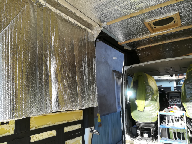

noto che hai usato la schiuma poliuretanica x sigillare completamente l'isolante  GIALLO ma in questo modo hai chiuso i passaggi condensa verso il basso , sarebbe stato piu' giusto incollarli a piccole porzioni lasciando liberi x passaggio aria , in fondo non sarebbero certo caduti e non avresti avuto problemi di incollarci tutto il resto come hai fatto .  carlo
Non è completamente sigillato
Ci sarebbe da dire anche che il rivestimento di reflectix (3mm) con la parte argentata rivolta verso l'interno, servirebbe proprio a quello, barriera vapore che serve ad evitare la condensa interstiziale (quella che si forma all'interno)

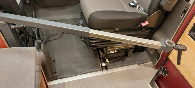

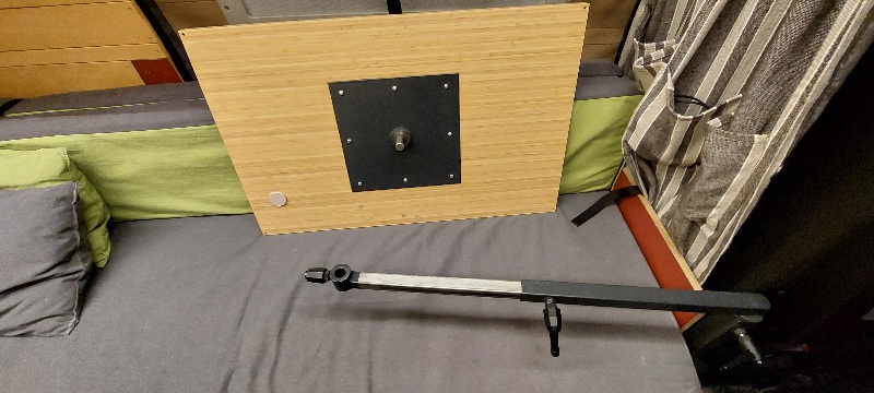

ho capito il discorso gamba fissa ma il collegamento gamba /tavolo è provvisto di ulteriore braccio a Z ,in pratica un pezzo si infila sulla gamba con relativo fissaggio e l'altro è una rondella dove appunto si infila
un pezzo di tubo con relativo blocco ? . x quanto riguarda il piano del tavolo noto che la migliore posizione x pranzare è quella di fronte al sedile girevole ma che è fuori asse rispetto al divano e quindi una difficoltà x poco spazio . guarda le foto del  mio camper ( google ,clicca   camper fai da me ) e vedrai il mio tavolo chiuso x poco ingombro e aperto x pranzare comodi potrebbe esserti  utile come idea ? . ti chiedo l'altezza seduta del sedile  è combaciante con l'altezza del divano ? questo x evitare che uno dei due abbia il piatto sul mento . carlo
Il sedile ruota fino ad essere parallelo al tavolo, quindi io e Antonella siamo perfettamente a 90 gradi, casomai io sono un pò decentrato alla mia sinistra, verso il finestrino ma tutto sommato va bene perchè lei che ha la parte stretta del tavolo avendo poco spazio laterale ne guadagna invece in avanti
insomma il fatto che io non stia proprio al centro del tavolo tutto sommato riequilibria gli spazi
il bracccio è singolo e poggia sulla base ancorata alla fiancata del divano su una boccola piatta e stabile, lo stesso è estensibile (due tubi) e alla fine c'è un'altraboccola con un foro dove si infila il perno del tavolo, quindi ruota il braccio sulla base, si allunga il braccio e ruota il tavolo sulla boccola posta all'estremità del braccio estensibile
la parte stretta del tavolo avendo poco spazio laterale ne guadagna invece in avanti insomma il fatto che io non stia proprio al centro del tavolo tutto sommato riequilibria gli spazi il bracccio è singolo e poggia sulla base ancorata alla fiancata del divano su una boccola piatta e stabile, lo stesso è estensibile (due tubi) e alla fine c'è un'altraboccola con un foro dove si infila il perno del tavolo, quindi ruota il braccio sulla base, si allunga il braccio e ruota il tavolo sulla boccola posta all'estremità del braccio estensibile
Inoltre... vedo che anche tu usi il trucco di rimanere incastrato dietro al tavolo mentre lei può muoversi per prendere le cose dalla cucina, eh? laugh

non è cattiveria ma se chiedo LEI .... FERMO LI'  ragion x cui ....       .  è vero che eventuale condensa si dovrebbe fermare sulla superficie argentata ma qualcosa passa sempre e gli scarichi di serie sopperiscono a questo .

non è cattiveria ma se chiedo LEI .... FERMO LI'  ragion x cui ....       .  è vero che eventuale condensa si dovrebbe fermare sulla superficie argentata ma qualcosa passa sempre e gli scarichi di serie sopperiscono a questo .  carlo
Beh l'importante è non essere contraddittori, perchè o si lascia respirare e alla fine si lascia poco isolamento oppure si fa l'isolamento e la barriera vapore, io dopo essermi riempito la testa di nozioni ho scelto di isolare senza esagerare, ho quindi fatto l'isolamento esterno e la barriera vapore dopo 4 anni la condensa nel camper è pari a zero, se ci fossero delle fessurazioni nella barriera che lasciano condensare il vapore in 4 anni avrei visto qualche goccia o qualche macchia e invece per ora zero e dentro non asciutto ma secco.
gli scarichi che erano liberi, principalente sotto, sono stati lasciati tutti liberi

Il braccio vuoto senza tavolo e tutto estratto

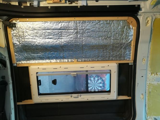

Nel mio caso è stato lasciato spazio tra lamiera e rivestimento esterno di xps, sopra all'xps è stato incollato il reflectix e sopra al reflectix sono stati avvitati dei listelli in verticale con spessore di 2,5 cm, questo ha creato un aulterioore camera s'aria di 2,5 cm di spessore tra quello che poi è diventato il rivestimento finale in doghe di legno distanziate tra loro in modo da far circolare aria e non farle sfregare tra loro.
09/06/2015 5836
Inserito il 26/01/2023 alle: 14:39:39
Da questa immagine si può notare come la barriera vapore con il reflectix posata sopra al rivestimento in XPS e alle fasciature nere in Armaflex adesivo che rivestono i possibili ponti termici, non è a contatto con il rivestimento esterno ma c'è un ulteriore camera d'aria composta dai listelli da 2,5 cm che sono avvitati sopra al reflectix ovunque, qui si capisce dal soffitto perchè sulle pareti non era ancora stato fatto, il rivestimento finale è distanziato dal reflectix per consentire allo stesso di fungere da isolante verso l'esterno per irraggiamento e consentire circolazione d'aria (oltre che per motivi estetici ed evitare lo sfregamento laterale delle doghe)

Onestamente non ho capito se vuoi spiegare meglio Nel mio caso è stato lasciato spazio tra lamiera e rivestimento esterno di xps, sopra all'xps è stato incollato il reflectix e sopra al reflectix sono stati avvitati dei
ho fissato i pannelli in stirofoam da 50mm su tutte le superfici ,pareti,soffitto e pavimento compreso i portelloni e fissato il tutto con poliuretano sui pannelli in verticale ,mentre sull'orizzontale qualche riga x lasciare spazio a eventuale condensa di raggiungere gli sfiati sul fondo poi ho incollato sui pannelli interni lato rovescio fogli di assorbi rumore ( non mi ricordo x tempo passato ) x edilizia spessore sui 5 mm e fissato il tutto . questo è stato il reparto isolamento e devo dire che fino a ora non mi ha deluso , nemmeno un filo di odore anche sotto il sole e tutto chiuso , logicamente ho fatto il meglio che potevo e lo rifarei cambiando magari con materiali piu performanti ma niente di stravolgente , buono x uno buono x l'eventuale ( col cavolo questo basta e avanza ) .

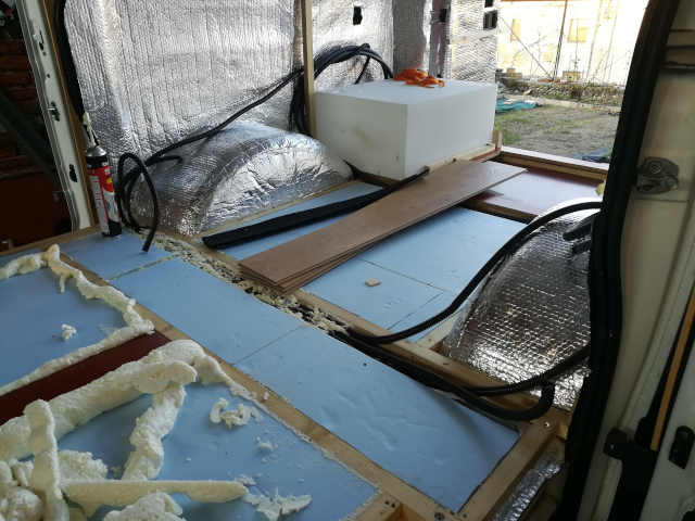

PAVIMENTO
Il fondo del furgone è stato pulito e verniciato con resina epossidica bicompomente, successivamente è stato realizzato un telaio di listelli di 4 cm di spessore e posato sul fondo sopra un tappeto doppio di polietilene da parquet e un foglio di reflectix sigillato con nastro di alluminio, il fissaggio è stato ottenuto senza forature sul pavimento ma utilizzando gli inserti filettati laterali che sono presenti sul Daily
Una nota.. un pavimento a doppio isolamento (due strati sovrapposti) avrebbe di sicuro migliorato l'isolamento ma avrei toccato con la testa il soffitto.
E'stato usato molto legname presente nel vecchio allestimento, quel materiale presente nello spessore di 18 /10 e 6 mm era di qualità eccezionale, un multistrato nobilitato in ciliegio, ignifugato e idrorepellente ma di peso forse un pò alto e questo ci ha fatto perdere un pò di leggerezza
In questa immagine si nota anche il posizionamento del serbatoio acque chiare (140L) che in quella fase era solo appoggiato per ricavare gli spazi giusti
Sono poi stati realizzati anche i mobili con quel materiale che ha mostrato in questi anni una grande resistenza, compreso il piano cucina, questo si è rivelato robusto e antigraffio, si vede che non badavano a spese gli allestitori precedenti, devo dire che se lo avessi fatto nuovo di legno più leggero avrei guadagnato almeno 100 chili ma è andata così.. inoltre non lo avrei fatto scuro.
spazio a eventuale condensa di raggiungere gli sfiati sul fondo poi ho incollato sui pannelli interni lato rovescio fogli di assorbi rumore ( non mi ricordo x tempo passato ) x edilizia spessore sui 5 mm e fissato il tutto . questo è stato il reparto isolamento e devo dire che fino a ora non mi ha deluso , nemmeno un filo di odore anche sotto il sole e tutto chiuso , logicamente ho fatto il meglio che potevo e lo rifarei cambiando magari con materiali piu performanti ma niente di stravolgente , buono x uno buono x l'eventuale ( col cavolo questo basta e avanza ) .  carlo
Quindi stessa tecnica esterna pannelli in polistirene incollati in modo da lasciare circolare aria ma senza cappotto, al posto di questo hai fatto un'altro tipo di rivestimento, capito
Lo syrofoam è Polistirene espanso mentre lo Styrodur (quello che ho usato io) è l'XPS a densità più alta ma sono la stessa cosa alla fine
