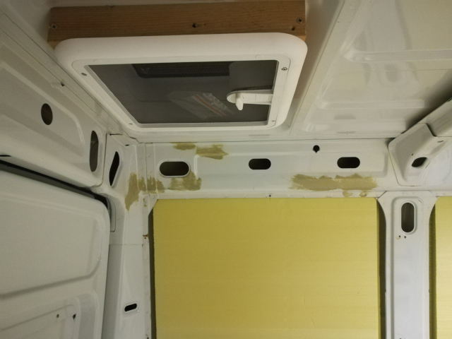

Durante la fase della coibentazione sono state posate le guaine corrugate per il passaggio dell'impiantistica che sarebbe avvenuta successivamente e lasciati i passaggi utili (forature ecc..) per gli scarichi, l'impianto idrico e le tubature per l'impianto di riscaldamento e produzione di acqua sanitaria
Sono stati passati tubi corrugati un pò in tutte le direzioni, compreso l'esterno per collegamenti verso il motore per cavi di potenza o segnale ma questo riguarderà poi l'impianto elettrico di cui parlerò più avanti
Il posizionamento, la foratura della carrozzeria per il montaggio deglio Oblò, delle finestre, delle prese esterne è stato fatto con un normale seghetto alternativo dotato di lama per metallo, dopo aver foderato la lamiera con nastro da carrozziere aver marcato con un pennarello la sagoma da forare, il lavoro è stato comunque impegnativo perchè il furgone non ha superfici regolari, se non in pochi punti ed è stato necessario spesso mettere degli spessori per compensare le differenze di livello, fortunatamente è andato tutto bene perchè non entra acqua da nessuna parte
L'oblò posteriore (bagno) verrà poi  montato con la cornice esterna e il rivestimento sotto la stessa, qui la stessa è fissata solo per provare se il piano era corretto.
Invece l'Oblo Turbovent è montato leggeremente incassato rispetto al piano del soffitto ma il rivestimento andrà comunque ad infilarsi sotto la cornice dello stesso che qui non c'è, da questa foto si vede anche il telaio della finestra, tutti i rivestimenti saranno incassati sotto le cornici, ovviamente qui si vede la finestra montata per verificare il corretto posizionamento, verrà poi rismontata per competare il lavoro del telaio a supporto del rivestimento e della coibentazione
In pratica oblo e finestrini sono stati montati per essere posizionati e verificare le misure e poi rismontati tutti

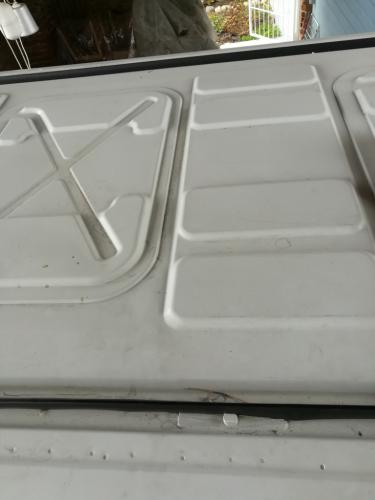

Il tetto è questo, montare gli oblò è un impazzimento!

Inserito il 29/01/2023 alle: 16:08:43
stesso problema con il tetto , che sembra fatto apposta x trattenere l'acqua . ho risolto naturalmente con un telaio in legno di larice verniciato impregnante e vernice all'acqua x infissi in legno fissato internamente ,  ho messo svariate strisce di terostat fino ad arrivare a livello poi ho messo terostat sul retro dell'oblò ben schiacciato x sicurezza scaldato con phon x ammorbidirlo e infine accoppiato di precisione peso sul coperchio oblò e phon anche all'interno . la sbordatura sul tetto del terostat è stata di 2mm rispetto al perimetro dell'oblò che dopo un paio di giorno ho chiuso con silicone kent . a tutt'oggi nessun segno di infiltrazione peraltro assai difficile dato dalla resistenza alle intemperie che il terostat ha e comunque sia x 2 cm di materiale che forma un argine anche se si dovesse fessurare il silicone esterno a tutto .
x il reparto elettrico stesso discorso corrugato su e dappertutto x un non si sa mai ,lasciato cavo terra su corrugato vuoto x possibile uso futuro , inoltre x ogni linea luce cavo da 1,5mm con interposto fusibile da 5 ah su positivo , x le utenze cavi da 2,5mm + fusibile da 5 ah tutti su positivo . in totale ho circa 50 fusibili che in caso di guasto anche di un solo punto luce lo escludo da fusibile , rendendo di fatto VACANZA SENZA INTERRUZIONE .
ho messo svariate strisce di terostat fino ad arrivare a livello poi ho messo terostat sul retro dell'oblò ben schiacciato x sicurezza scaldato con phon x ammorbidirlo e infine accoppiato di precisione peso sul coperchio oblò e phon anche all'interno . la sbordatura sul tetto del terostat è stata di 2mm rispetto al perimetro dell'oblò che dopo un paio di giorno ho chiuso con silicone kent . a tutt'oggi nessun segno di infiltrazione peraltro assai difficile dato dalla resistenza alle intemperie che il terostat ha e comunque sia x 2 cm di materiale che forma un argine anche se si dovesse fessurare il silicone esterno a tutto .  x il reparto elettrico stesso discorso corrugato su e dappertutto x un non si sa mai ,lasciato cavo terra su corrugato vuoto x possibile uso futuro , inoltre x ogni linea luce cavo da 1,5mm con interposto fusibile da 5 ah su positivo , x le utenze cavi da 2,5mm + fusibile da 5 ah tutti su positivo . in totale ho circa 50 fusibili che in caso di guasto anche di un solo punto luce lo escludo da fusibile , rendendo di fatto VACANZA SENZA INTERRUZIONE .  carlo
Alla fine le soluzioni mon sono molte e si finisce per fare le stesse cose.
Sul tetto per compensare le scanalature ho usato anche io liste di terostat a sandwich con delle barrette di  pvc di rinforzo da un cm
dopo 4 anni regge ancora bene, però il terostat ho notato che tende ad annerire anche sotto al sigillante, a primavera pulisco e risigillo
