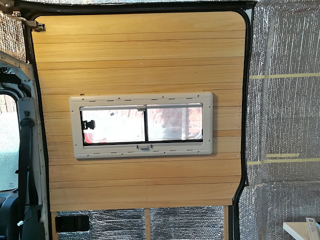

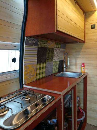

RIVESTIMENTI
Il rivestimento finale interno è in doghe di ayous (molto leggere) da 100 mm di altezza alternate a doghe da 40 mm (una alta una bassa) queste sono avvitate ai listelli di supporto con delle viti da legno da 3,5 mm con testa torx, le doghe sono distanziate tra loro per evitare lo sfregamento e facilitare la circolazione di aria, la distanza interna delle stesse dal rivestimento in reflectix è di 2,5 cm, meno che per i portelloni dove era impossibile avere quella profondità
Le liste dopo il taglio sono state carteggiate, trattate con turapori trasparente e poi ricarteggiate e verniciate con due mani di finitura satinata trasparente
Le viti sono incassate ma a vista, possono non piacere esteticamente ma la scelta l'ho fatta per consentire in qualsiasi momento lo smontaggio delle doghe per accedere all'interno, ad esempio i conduttori elettrici di segnale (quelli piccoli) passano la sotto e un qualsiasi intervento o aggiornamento è facilitato dalla possibilità di smontare una doga soltanto o tutte quelle che si vogliono.
Di conseguenza anche gli sportelli e i rivestimenti dei mobili sono stati rivestiti in quel modo, l'ambiente è e caldo ma non direi rustico, le doghe non sono perline e il risultato finale non è proprio quello di una baita

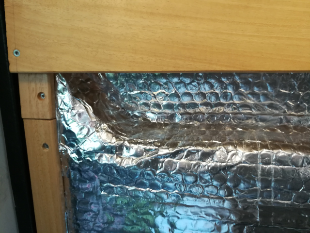

Il bagno invece, come per tutto il resto ha sotto i listelli avvitati a sandwich con il reflectix e come rivestimento un compensato leggero anzichè le doghe a questo è stato possibile dare una curvatura che segue almeno da un lato quella del furgone, il rivestimento finale è completamente diverso da quello della cellula (PVC adesivo)
Qui si può vedere il rivestimento di uno dei due portelloni in corso d'opera, le liste sono state tagliate e sagomate a seguire i controrni dei portelloni

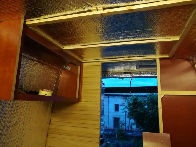

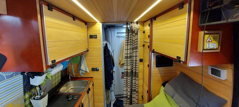

In questa immagine si vedono i listelli di supporto del rivestimento del soffitto prima della posa, un pensile in fase di montaggio e le pareti che dividono la cellula dal bagno/garage
Qui si vede il soffitto montato e tutto il resto in stato più avanzato, le luci sono composte semplicemente da due righe di strip LED su quida in alluminio e coperchio diffusore bianco satinato, gli elettrodomestici sono solo appoggiati per le misure.

Dipende a quali ti riferisci, nelle foto ci sono montate due tipi di cerniere, quelle in abs nere a bloccchetto (quelle che usa URO CAMPER) oppure quelle piatte in acciaio inox, era una prova, ho poi usato quelle nere a blocchetto perchè quelle inox avevano gioco e facevano rumore, inoltre quelle in ABS mi piacevano, le avrei volute grigie scure ma le fanno solo nere
Per gli sportelli a ribalta ci sono montati dei pistoni, per mantenerli aperti e per mantenerli chiusi
I lavori di falegnameria me li sarei evitati volentieri anche perchè non avevo le attrezzature adeguate, io non so come sono fatti i tuoi mobili ma sai come sono queste cose, quello che per uno è orribile per l'altro e bellissimo
ho usato quelle cerniere e anche le chiusure esterne a scuderia (le levette girevoli) perche le trovo pratiche e mi piacciono, sono quelle da barca
Questo è un camper con il quale vado a fare un po di tutto, sterrati, sabbia, fango, asfalto, viaggi da 10/15 mila km alla volta, non è uno dei tanti mezzi belli e ricchi di design, è un mezzo spartano, e privo di  accessori belli che servono a renderlo attraente e a farlo piacere ad un certo tipo di pubblico, questo bada alla praticità e all'essenzialità, inoltre e credo non meno importante a me piace, se non fosse stato che ho recuperato il compensato marino del vecchio allestimento lo avrei fatto bianco
io se dovessi farmi un'autocritica non riutilizzrei il compensato ad alta densità da 18 mm che ho recuperato dal vecchio allestimento ma solo perchè troppo pesante, per il resto è quello che volevo

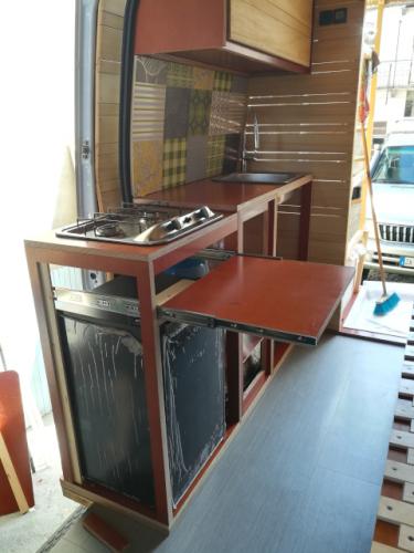

Se non avessi avuto a disposizione tutto quel legno, lo avrei probabilemnte fatto così, ancora più spartano, questo è uno Sprinter 4x4  allestito da urocamper
La robustezza non significa necessariamente pesante, può essere leggero e robusto, per i mezzi di questo tipo conta anche non appesantire sopra (tenere il baricentro basso)
per essere un fuoristrada è gia abbastanza rifinito, ho un amico che ha un daily da guerra ma dentro è una caverna, poi si possono avere entrambe le cose, vai da Bimobil e ti fa il mezzo da guerra con il quale molti fanno solo la pace (ma se lo possono permettere)
Anche qui abbiamo fatto tutto da soli, solo certe lavorazioni come piatto doccia, piani inox del bagno e carpenteria metallica l'abbiamo fatta fare da aziende che lavorano metalli al laser o dal fabbro e poi li abbiamo montati

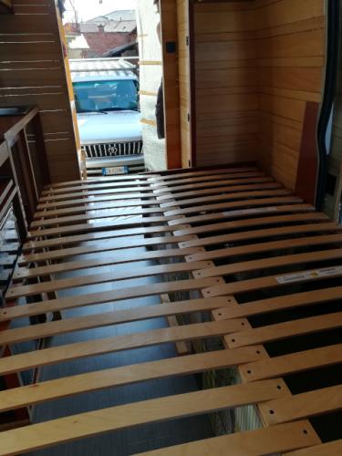

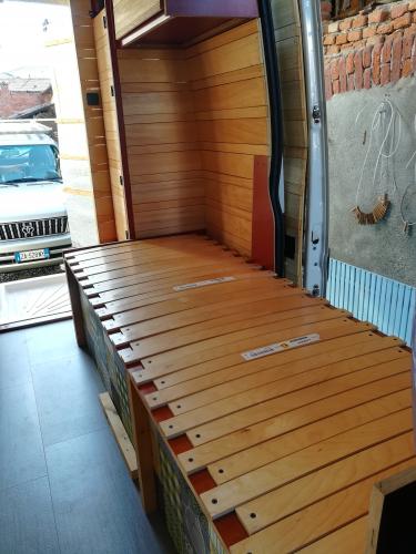

Nelle immagini seguenti le fasi di montaggio del mobile cucina, il letto chiuso e aperto

Hai spiegato bene come stanno le cose, il problema e che quel compensato ha un peso specifico molto alto perchè una densita elevata
Il letto e un sogno per noi, meno di cinque minuti e siamo a letto, allenti due cinghiette, scorri e fai scorrere i materassi che normalmente sono.la spalliera e la seduta del divano
Nulla da spostare nulla da incastrare
chiude il corridoio ma entrambi abbiamo il bagno ai piedi e la testa verso la cabina
Non si puo aprire il frigorifero
l'acqua per la notte la tiro fuori prima e la metto in un contenitore termico, per il resto, meglio non aprire il frigo! laugh
