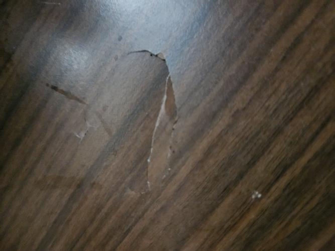

Buongiorno,
ieri sera accidentalmente ho ammaccato il piano della cucina qualcuno sa dirmi cosa posso fare per aggiustarlo?

più che un'ammaccatura mi sembra una rottura angry...a mio avviso va rincollato sopra un nuovo piano per tutta la superficie se lo trovi del solito disegno e colore...il piano è di pochi millimetri di spessore e se fatto un buon lavoro non si vedrà.
24/08/2008 15961
Inserito il 15/08/2024 alle: 16:11:32
Le soluzioni sono 2, dipende da capacità è attrezzature, la migliore è quella consigliata da maxime, applicare un nuovo foglio, oppure togliere la parte rotta e farci un tassello decorativo, serve materiale differente e fantasia.
18/11/2007 7551
Inserito il 15/08/2024 alle: 16:51:00
Se hai attrezzature ed abilità da falegname puoi togliere il foglio di nobilitato rotto ed incollarne uno nuovo. Altrimenti vai in una falegnameria e te lo fanno loro. E' un lavoro semplice che un professionista fa senza difficoltà ed anche a costi contenuti.

Sul piano cucina sono posizionati anche fuochi e lavello?

Giusta richiesta, yes
Andrebbe visto per intero tutto il piano cucina, e pure la posizione del danno, potrebbero starci altre soluzioni.

Si è tra il lavello e i fuochi... grazie a tutti per le risposte

Devi togliere fuochi,lavello e miscelatore e mettere un foglio nuovo, anche diverso come rifinitura, poi incassi nuovamente il tutto.

Io sentirei qualche falegname che ripara mobili
Comunque , qui , qualche spunto di riparazione
Ma su YT c'è ne sono tantissimi con risultati sorprendenti

più che ammaccato mi sembra bucato.
se serve tolga il piano cottura e lavello e incolli sopra un foglio di laminato nei buco,si dovrebbe trovare qualcosa di valido

una cosa semplice ma che potrebbe essere una ottima occasione è andare da un marmista o incollare una piastrella a piacere avrà una ottima base x un appoggio pentola calda e praticamente zero costo .

Anni fa mi è successa una cosa simile al tavolo del mio camper, ho risolto con qualcosa molto simile a questo materiale qui sotto.
Economico e facile da usare.
Il materiale è molto robusto, dopo anni ho venduto il mezzo ed il tavolo era ancora perfetto.
