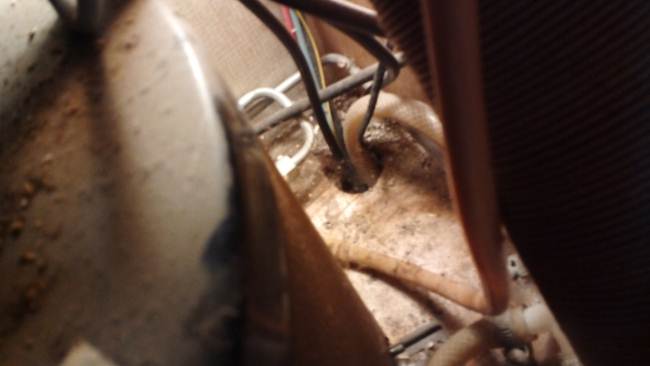

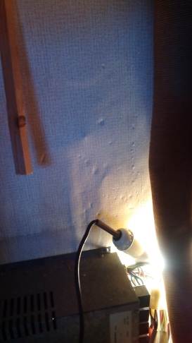

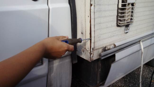

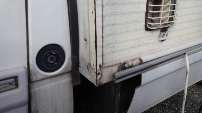

Mentre scartavetravo un pò mi sono ritrovato davanti ai miei occhi, questo:
ho tolto l'angolo di alluminio per vedere all'interno ed era così:
questo è il buco nell'alluminio
aprendo dall' interno dell'armadio si riesce a vedere poco o nulla sul fondo

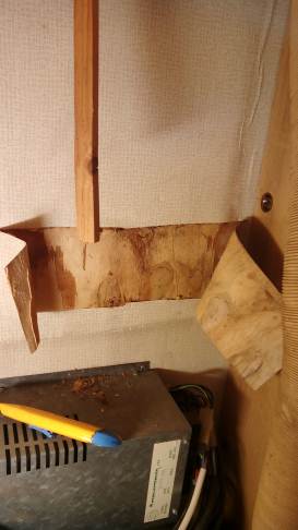

la parete invece era molliccia così:
una volta aperto ecco quello che mi si è presentato.......
come mi devo comportare?
aiutatemi!!!!!

non so se e' la cosa giusta ma sul mio camper  farei cosi':
smonto tutto dall' interno  (fino a trovare legno sano) in modo da capire l'estensione dell' infiltrazione e cercare di capire se arriva da sotto/sopra/lati e se ci sono piu' punti  di ingresso
a quel punto sigillerei dall' esterno (se non l' hai gia' fatto e' un ottima occasione per rifare tutte le siliconature io uso sikaflex 512 uv)
e poi ricostruisco l' interno con compensato /polistirolo ecc.. insomma come era cerco di rifarlo
ciao e buon lavoro
