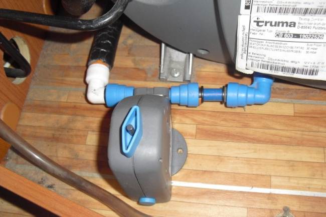

Scusa Claudio ma....cos'è l'elasi?

La valvola presente sulla truma (automatica) o sul boiler ( manuale)
