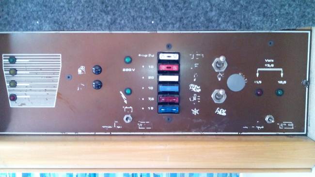

Salve amici,
qualcuno di voi ha un libretto di istruzioni per un Arca Freccia Super 360?
ho un paio di cose che non capisco, vado ad illustrare....

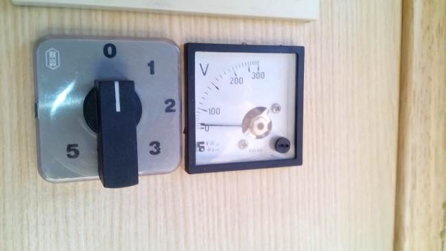

1°
come si usa questo ???? in posizione 1 2 3 4 se allacciato alla rete mi segna 220 circa
in posizione 5 segna 12v.
pero' se in posizione 1 2 3 4 (allacciato alla rete) le luci interne "sfarfallano" mentre in posizione 4 sembrerebbe tutto reolare,
2°
a parte il lato sinistro dove controllare il livello dei gavoni, vuoi xche sono novizio, vuoi perche sono mezzi cancellati non ci capisco un H !!!!!!
qualcuno ha voglia e tempo di spiegarmi ?
grazie.

Allora ti parlo della seconda foto. Il primo interruttore ti indica con quale batteria stai attaccato, sinistra motore a destra servizi. Poi hai i fusibili. Poi ancora il primo sopra sono le luci interne, una sorta di interruttore generale, e quello sotto ti indica lo stato di carica delle batterie. Se vuoi il manuale ce l ho. Mandami una mail tua e te lo invio

Se mi scrivi te lo mando. Io avevo il freccia 360 normale ma il super è solo un restyling uscito per il salone del camper (a memoria era ancora a Torino) del 1987 o 1988.
Io mi ricordo che avesse solo le finestre un pochino più carine e nulla più. Avevano anche tolto il 6 letto (castello alto) e sostituito con pensili scendendo da 6 a 5 posti letto.
La foto sopra secondo me è di un accrocchio montato a posteriori. Ok sulla posizione che misura il 220V, già un pò meno su quella che misura i 12.
Una è alternata, l'altra continua. Boh. Poi sulla misura dei 12V, con la scala a 300 è come non averla.
La mia centralina del tempo è leggermente diversa ma i concetti sono simili e quella che trovi sul manuale è uguale alla tua.
Al tempo Arca utilizzava centraline CBE. O almeno la mia era CBE. Prova a contattarli. A me hanno sempre risposto.
