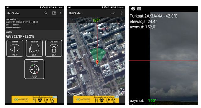

Perchè non usare l'inclinometro che abbiamo già in tasca? Quasi tutti i tablet e telefoni lo hanno e con un'app gratuita si trova l'elevazione senza altre spese ed altri strumenti, almeno io faccio cosi.
Uso un satfinder, per la precisione Sathero Sh 100HD e in pochi secondi la parabola è puntata.

Ho usato in passato una app per smartphone che come hanno scritto prima di me guida, appoggiata sulla barra dove sta l'illuminatore
sfruttando Bussola, inclinometro e GPS- per posizione e altezza slm-
calcola la inclinazione ed il puntamento del sat prescelto...
Poi però ho un satfinder sonoro che  mi aiuta nella taratura fine.. cosa che puoi fare in camper usando l'indicatore del sintonizzatore...
esempio...SAtfinder x android...
