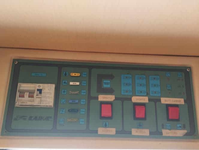

IMG_20250523_120807.jpgBuongiorno a tutti ,ho un problema sul camper di un mio amico e'un Laika del 2002 ,abbiamo sostituito la batteria servizi ma ci siamo accorti che il giorno dopo era totalme te scarica ,dopo tantd prove controlli ci siamo accorti che c'era un forte assorbimento di 2,5 ampere che proveniva dalle luci ,così ho tolto il fusibile corrispondente e si è abbassato a 0,03 quindi quasi nulla,ho notato che nelle plafoniere avevano precedente sostituito i neol alle lampade a. Led e quindi credevo che avessero lasciato i trasformatori senza eliminarli,ma invece era stata fatta una bella pulizia ,ma pensandoci nemmeno poteva essere quello il problema visto che l'assorbimento e presente anche a luci spente, .chiedevo se sia capitato mai a qualcuno di voi ne sareii davvero grato.il fusibile che abbiamo escluso x eliminare l'assorbimento e quello  sopra giallo ,chiaramente non funzionano le luci

Come fa ad essere capitato ad altri, se l'impianto è stato pasticciato da un incompetente?
Se sei pratico di corrente, dovrai cercare la causa e risolvere, altrimenti dovrai trovare un bravo elettrauto

Ora comincia la caccia...
Ma non dovrai togliere fusibili bensì scollegare oggetti.
Individua eventuali gadget elettronici di basso prezzo, comincia con quelli.
Ci sono solo 6 fusibili, quindi quello che hai tolto alimenta tante cose,infatti è da 20 Ampere, ma per fortuna hai un assorbimento importante e non saltuario, sarà facile da individuare.

non ti far deviare dal fatto che togliendo il fusibile delle LUCI non ci sia più assorbimento e che il problema sia per forza sull'impianto luci...
L'unica vera certezza che hai è che il problema è SULLA LINEA delle luci.
Questo per dirti che se qualcuno ha messo mano al mezzo e avesse AD ESEMPIO installato una presa USB utilizzando la linea della luci è chiaro che non sono sono le luci ad avere problemi... anzi... per come solitamente si spengono/accendono le luci, ovvero con un interruttore che INTERROMPE il positivo o il negativo, nel 99% dei casi NON SONO le luci il problema... laugh

non ti rimane altro che seguire e sezionare l’impianto, potrebbero essere tante cose, anche un semplice conduttore andato in corto, fa da resistenza
dietro quel pannello ci dovrebbero essere tutte le partenze, le scolleghi tutte e le ri colleghi una ad una, così individui la linea, da li prosegui, delle volte ci vogliono giornate

Ciao!
per esperienza diretta perchè ho lo stesso camper prova a sfilare il fusibile del caricabatterie (l'ultimo in basso giallo).
Se hai il relè che non sgancia ti rimane inserito il primario del trasformatore e ti butta giù la batteria servizi.
Già capitato.
L'impianto è davvero semplice e ben cablato (puoi anche sfilare direttamente i faston dalle utenze) , totalmente elettromeccanico senza centraline elettroniche o relè pilotati dall'elettronica.
Quanto di più semplice dove metterci le mani.
