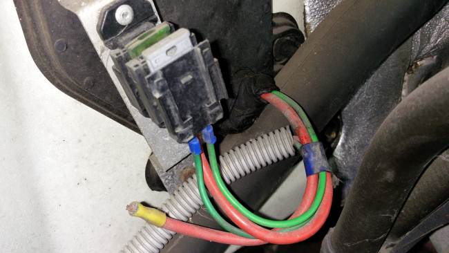

Improvvisamente mi sono accorto che la batteria della cellula non si carica in moto...
Secondo voi può dipendere da questo filo tagliato?
Trattasi di adriatik dk570 su meccanica ducato 1.9TD
Grazie.

Le grosse dimensioni del filo sono tipiche di elevate correnti quindi è molto probabile che il problema sia quello.
Quel filo a spasso inoltre è PERICOLOSO, ripara quel filo.

Il  porta fusibile da 30 amper ha solamente un filo collegato.  Forse va collegato li

Si infatti è collegato al fusibile da 30
gigi
