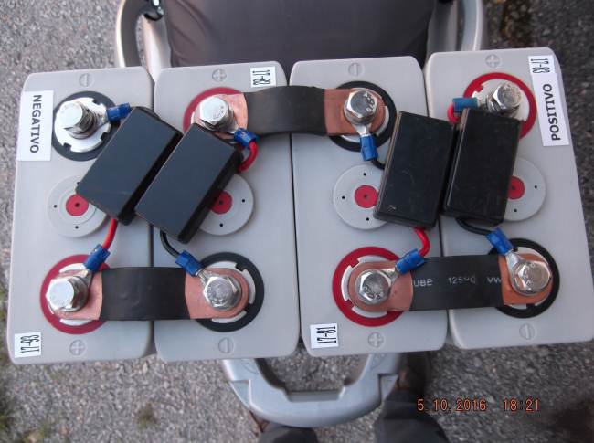

Ciao Alvaro ,
le mie due gemelline sono ancora in forma , ma adesso le ho adibite ad altro servizio , in un box pronte ad avviare un motore d'auto frown
Beh , perché invidia ??
Sapevi che prima o poi sarei passato al litio
Da due anni sulla moto e da Maggio sul mezzo per avviare il motore , adesso anche per i servizi in via del tutto sperimentale
Oltre all'aspetto ludico ( ricerca e assemblaggio dei componenti ) , adesso viaggio con soli 19,5 kg.  per entrambe le batterie ( avviamento e servizi )
Ma ..vuoi mettere la facilità di carica/scarica e il numero di cicli promessi ( 2000 se con scarica del 80% in 0,3 C ) ??
Praticamente quasi infinite , sulla  " carta " ovvio frown
Il prezzo , sicuramente meno di quel che immagini e assai distante dalle batterie al litio in commercio
Mar..cucciolowink
