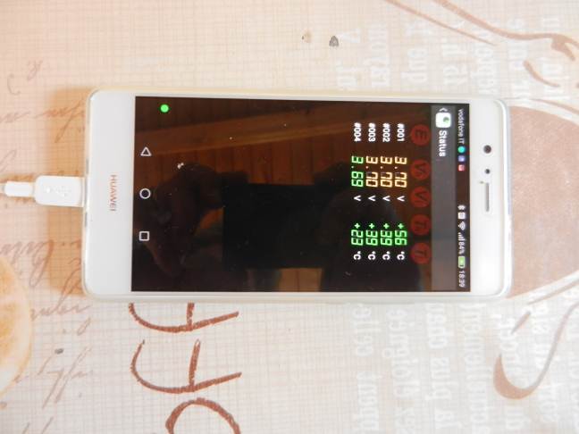

In pratica dopo averla scaricata di 40Ah la tensione è ancora a 13 volt surprise
Diciamo che tanto dipende da come viene scaricata ?
..evidentemente le misurazioni nulla hanno a che vedere con il  " piombo "  , scariche in C20 non esistono nemmeno ..semmai 20C surpriselaugh

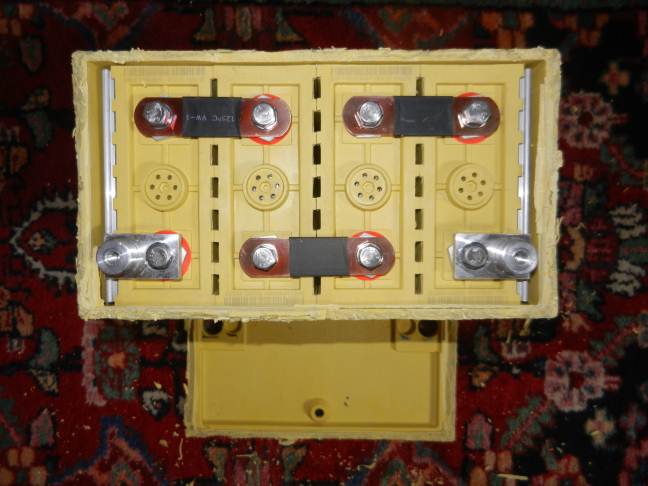

solo un po' di sperimentazione e allenamento , giusto per non perdere il vizio di smontare e rimontare i giocattoli ,blush
.. comunque grazie yes
Ti piace la piccoletta in azzurro o la grande in grigio ? laugh
La piccola mi ha fatto tribolare un po' , poco spazio e troppi collegamenti , alla fine ho dovuto optare per coprire il tutto , se volevo isolare i mille positivi/negativi frown

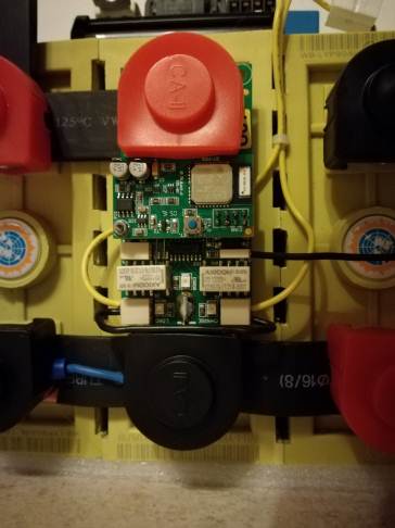

Mi avevi mandato una foto di quella.
La grigia da quanti ah è ? 60 ?
Se posso permettermi un consiglio farei dei buchi sulle scatolotte nere . Quelli sono dei dissipatori e devono "respirare".
Sulla mia ho dei sensori di temperatura sulle schede e quando dissipano la temperatura della scheda sale velocemente.

// La grigia da quanti ah è ? 60 ? //
Sono 100Ah minimo se scaricati in 1C con tensione a 3V oppure 100Ah minimo se scaricati a 0,3C con tensione a 3,15 V
Ovviamente non avendo assorbimenti di questo genere la capacità DOVREBBE aumentare
// Se posso permettermi un consiglio farei dei buchi sulle scatolette nere //
Mhmhhmhmmmhmhm ....sono stagni , forando non saprei cosa vado a toccare

Da quanto scrivi la batteria ti è arrivata montata.
Quelle scatole nere chiuse, a mio avviso, non vanno bene.
I bilanciatori sono tutti diversi ma hanno una cosa in comune. Collegano il polo positivo al negativo della cella tramite un circuito resistivo per dissipare calore e impedire che la cella salga oltre una certa tensione. Sulle mie schede quel valore è programmabile ma il principio non cambia. E' il cosiddetto bilanciamento in alto che non a tutti piace ma è di facile realizzazione e relativamente economico.
Mettere i dissipatori in una scatola di plastica è come remare contro.
Poi non si compra roba a scatola chiusa......tu poi ..... non è mica Arrigoni....apri quelle scatole anche solo per curiosità...wink e buca....buca...buca...

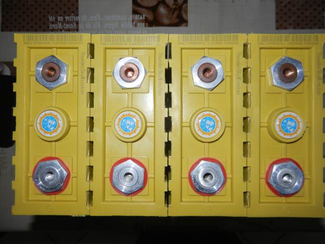

Sulle mie celle da 100Ah sembrerebbe che ci siano le valvole ( vedi foto ) e da qualche parte avevo letto che potrebbero esserci , insomma non su tutte le celle ..ne sai qualcosa ?
La batteria da 100Ah devo ancora testarla , potrebbe essere come dici ...ancora scarica frown

, raffreddandole  Sulle mie celle da 100Ah sembrerebbe che ci siano le valvole ( vedi foto ) e da qualche parte avevo letto che potrebbero esserci , insomma non su tutte le celle ..ne sai qualcosa ?  La batteria da 100Ah devo ancora testarla , potrebbe essere come dici ...ancora scarica  Mar..cucciolo

Certo che ci sono valvole ma sono di sicurezza e non di lavoro ossia intervengono solo prima del botto....
Nella batteria che ho disassemblato vedi le valvole senza etichetta.
Le celle nuove sono arrivate con l'etichetta sopra.
