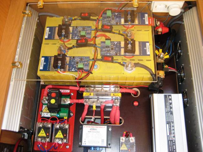

In risposta al messaggio di ssandro59 del 19/10/2015 alle 09:40:53
eccomi vi rispondo ,prima non riuscivo , il combi che cè sul camper puo caricare fino a 100ah e in automatico si commuta in inverter da 2500wat è un mastervolt combi , le batterie sono 3 da 160 a =480 a purtoppo solo oggi
pom posso passare a vedere come siamo messi con la carica. di solito (ultimi 2 anni) ogni mese passavo ad accendere la corrente per ricaricare le batterie e  al max dava 60 a nel displei per alcuni minuti poi si abbassava fino a portarsi intorno ai 30 e mammano che si caricavano scendeva. questa volta è salito gradualmente fino a 89 come da foto poi dopo 2/3 minuti sono dovuto scappare a lavorare (ero gia in ritardo) e oggi posso tornare a vedere se si è tutto normalizzato. mi è venuto il dubbio che una batteria sia in crisi. ciao sandro KoKorde Forever
Butta via tutto e metti 4 celle delle Winston Battery in serie.
