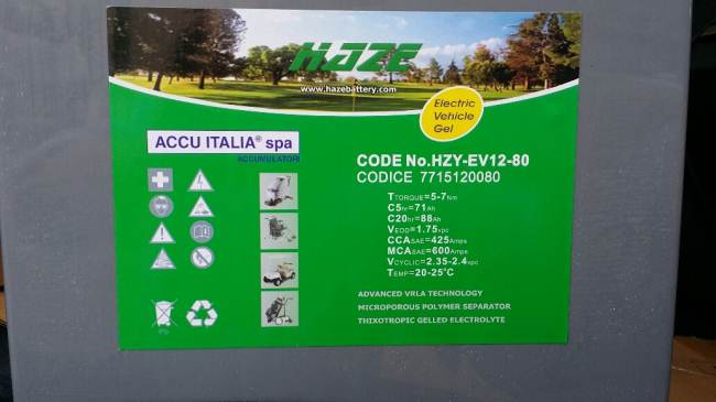

questo è il http  ://www.hazebattery.com/

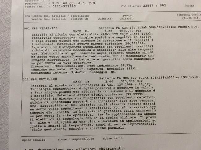

Come si legge nel post sono delle AGM con l'elettrolita assorbito nel materiale che separa le piastre e poi coperte dal gel. Non sono batterie al GEL pure, ma un po' più delle AGM. Bisognerebbe sapere la tensione alla quale vanno caricate. Se non sbaglio è diversa per i due tipi.

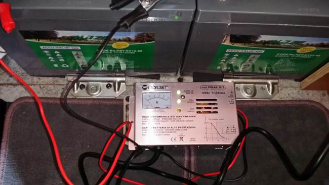

quando sono a casa le tengo caricate con questo
