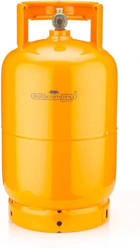

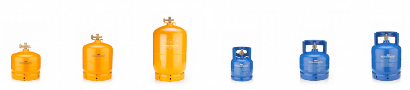

A quel punto, se nel tuo vano ci stanno solo bombole da 5 o 6 kg, comperi due bombole Eurocamping da 5kg di quelle arancioni che le acquisti e quando serve le fai riempire e hai una scorta di 10kg di gas.
Queste bombole sono di proprietà e devi farle riempire da centri di riempimento, e sicuramente qualcuno nella tua zona c'è.

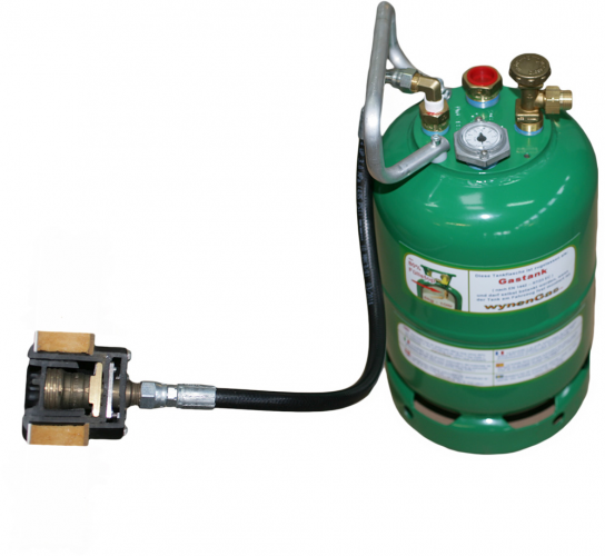

Se viaggi all estero la bombola ricaricabile la riempi al self service in autonomia.
Se guardi sul sito Wynen Gas , c'è anche la bombola ricaricabile da 5kg con ricarica gas esterna, e quella ci sta sicuramente.

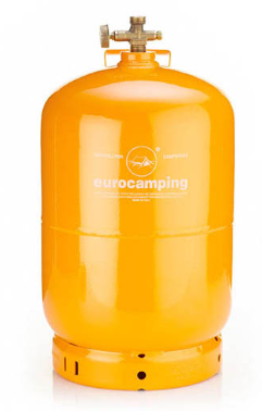

grandi ricordi la bombola euroamping da 5kg...  ne ho avuta una durata decenni quando si poteva riempire dai distribuitori per auto.
non costa neanche tanto (60€)
Sono convinto che una soluzione si riesca a trovare. Il problema rimane per l'estero, dove campingaz credo sia più reperibile... però se con 5kg di gas il nostro amica fa sono 4/5 notti... vacca che rottura di scatole... vai di webasto e buonanotte...
PS: come bombola da 5kg, sempre della eurocamping, esiste anche questa che dovrebbe aiutare per gli spazi ridotti.
