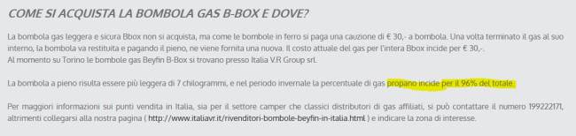

Scusate , ma per quanto riguarda le piu' blasonate bombole in vetroresina della Beyfin qualcuno sa'  cosa ci viene messo dentro?
Non e' che vengono ricaricate con il loro GPL autrotrazione dietro l'angolo ?  wink devil

Inserito il 13/12/2015 alle: 15:41:40
Se non erro hanno il tappo giallo quindi.....

Inserito il 13/12/2015 alle: 16:18:58
Avevo letto che la Beyfin garantisce il 96% di propano.
Modificato da cinquantuno il 13/12/2015 alle 16:22:50

Inserito il 13/12/2015 alle: 16:39:14
In risposta al messaggio di lebreton del 13/12/2015 alle 15:41:40
Quindi il tappo giallo non significa niente poichè ogni marchio usa i suoi colori e basta.Il propano puro nelle bombole è sempre una miscela con proporzioni variabili di propano/butano a seconda della zona e della stagione.Il "propano"(quello per così dire invernale) non è vero che sia più pulito,ma c'è chi sostiene che sia migliore della miscela estiva per l'uso negli impianti di ultima generazione(cosa che non credo assolutamente)
Ti posso dire che avendo un rendimento meno performante la miscela estiva dura di più,ma non so dirti quanto.
Quel che resta in inverno nelle bombole non è sempre e solo zozzeria,ma sovente trattasi di butano che non gassifica causa temperatura bassa(anche temperature prossime allo 0)
Sono infermiere e non rivenditore di gpl,questa è solo la mia esperienza.
Ciao Paolo.
