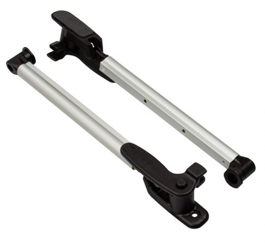

Allora, sto parlando degli oblò laterali, due, lato letto matrimoniale (trasversale) di un Laika Rexosline 720.
I braccetti in questione, due per oblò, sono corti perchè le "finestre" non sono alte; hanno due forellini per la regolazione, la prima, la seconda e dopo si dovrebbero chiudere, ma non lo fanno.
Lo so che costano poco, ma domani devo partire e non so se faccio in tempo, magari qualcuno che aveva già avuto questo tipo di problema poteva darmi una dritta "temporanea". Oggi vedo di smontarli pulirli e lubrificarli, magari risolvo, se non quando rientro, tanto ho per smontarli in qualunque momento.
I braccetti sono questi:

Prova a vedere se questi sono adattabili,
Io ho sostituito i braccetti a due finestre con un modello molto simile a questo.
Hanno il vantaggio di sgancio del fermo manuale...funziona sempre.
Non so se i tuoi sono da 30 o 40 cm, comunque li trovi di diverse misure.
