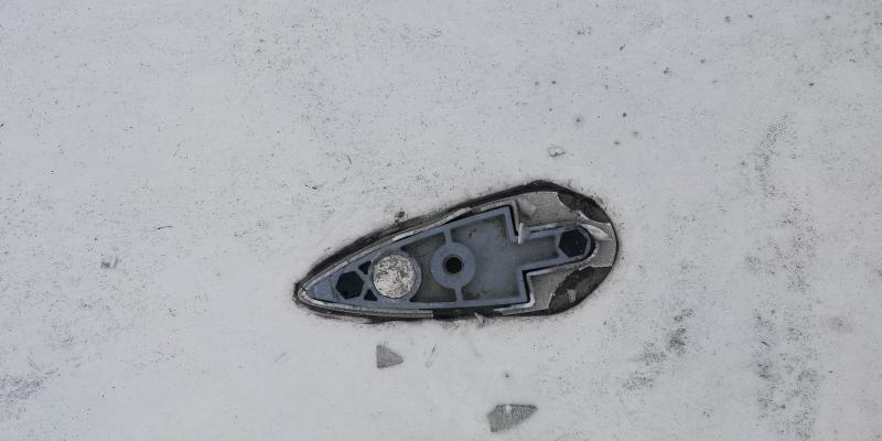

Devo bucare il tetto.
ho notato che in un punto il tetto è già stato bucato per il cavo di una precedente antenna.
La sigillatura è stata eseguita con sikaflex (o simile).
Per non danneggiare ulteriormente vorrei bucare la sigillatura.
Va bene o faccio ulteriori danni?
Grazie.

Credo di aver capito che tu voglia riaprire un foro non più utilizzato e chiuso col sigillante al posto di farne un'altro?
Nel caso si, riutilizza quel foro senza praticarne un'altro e sul tetto incollaci un passacavo tipo questo.

Esattamente.
penso si tratti di una base antenna, lasciata dal precedente proprietario.
​​​​cosa devo fare per un lavoro ben fatto?

sicuramente, ma non ho capito cosa vuoi fare con quel foro, ci vuoi far passare qualcosa o lo vuoi chiudere?
bulk
bulk
14/10/2018 220
Inserito il 07/03/2021 alle: 22:47:24
In risposta al messaggio di Ivan1971 del 07/03/2021 alle 22:33:18
Vorrei rimuovere i residui della base antenna ed una volta pulito, riaprire quel foro sigillato per fare passare dei cavi, con installazione di passavi come quello in foto.

Vorrei rimuovere i residui della base antenna ed una volta pulito, riaprire quel foro sigillato per fare passare dei cavi, con installazione di passavi come quello in foto.  ​​​​​ ​​​
bene, allora rimuovi la basetta, bella pulita con carta 400/600 limitatamente al profilo del passacavo da incollare (magari segnalo a matita), Sikaflex.
Per rimuovere la basetta, inizio con un cacciavite o una lama e rifinisco con carta 400/600?
Non so come iniziare a rimuovere i residui di basetta.

Per rimuovere la basetta, inizio con un cacciavite o una lama e rifinisco con carta 400/600? Non so come iniziare a rimuovere i residui di basetta.
Fai passare un filo di acciaio tra basetta e tetto. La corda di chitarra più fine, il MI cantino sarebbe l'ideale. Poi i residui li togli con facilità

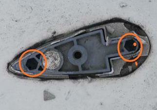

IMG_20210308_121428.jpgSi, prova a tagliare, ma essendo automobilistica non vorrei che è fissata con la vite. Vedi dall'interno cosa si vede, anzi, si notano due esagoni per la sede dei dadi vedi se si vedono le teste delle viti all'interno.
Dall'interno non si vedono teste delle viti.
L'unica cosa che si vede è la "colla" del buco piò grande rotondo e bianco.

Dall'interno non si vedono teste delle viti. L'unica cosa che si vede è la colla del buco piò grande rotondo e bianco.
Allora prova con una spatolina da sopra e vedrai che si stacca.
Ho tastato con il cacciavite ed è possibile sia avvitato con viti non passanti.
come faccio a controllare meglio?

Ho tastato con il cacciavite ed è possibile sia avvitato con viti non passanti.  come faccio a controllare meglio?
Con una spatola sottile inizia a tagliare dall'esterno verso il centro, se trova il duro C'è la vite altrimenti verrà via.
