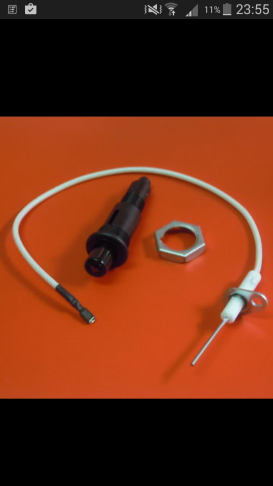

Vi ringrazio. OrA sono piu tranquillo. Ovviamente la stufa nn si riaccende da sola. Ma di sicuro la fuoriuscita di gas si ferma da sola dopo che si raffredda la termocoppia. Per il momento ho acquistato al volo su ebay un accenditore manuale da 10 euro perche quello della truma lo devo cercare  con calma. Penso che vada bene lo stesso uno generico per emergenza. Ora sono piu tranquillo anche per il boiler e il frigo. Cosi posso usare questo manuale in ognuno dei casi smanettando un po tra le cablature. Al momento conosco bene solo quello della stufa dove ho capito che i due filetti che vanno verso la rotella servono per linterruttore mentre quello dietro alla scatoletta con sezione maggiore dovrebbe essere quello che va alla scintilla e che dovrei attaccare al piezo manuale.

Inserito il 22/12/2015 alle: 23:57:26
Ecco ho preso questo

Confermo che la stufa può essere accesa accedendo dal vetrino, anche se utilizzando questo sistema c'è pericolo di accumulo di gas all'interno della stufa.
Utilizzare un accenditore piezoelettrico diverso dall'originale può creare il solo inconveniente di un collegamento elettrico con connettore diverso. Infatti si deve usare solo il generatore di tensione (pulsante), lasciando la candeletta originale nella stufa.
