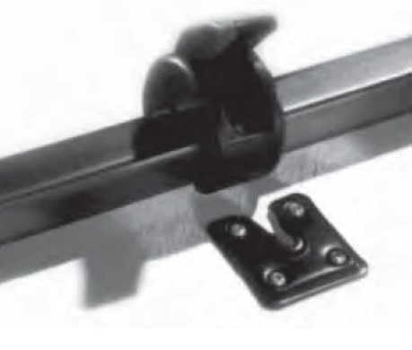

Buongiorno a tutti,
dopo aver cambiato 2 volte il supporto tavolo in ABS (tipo quello in allegato), dato che si rompeva sempre ho avvitato dei perni in ferro sotto per evitare il distacco del tavolo. Lo stratagemma funziona, ma la parte attaccata alla parete, essendo anch'essa in ABS, a contatto con il ferro si sta sfaldando. E poi in caso di incidente, anche lieve, temo che possa cedere.
Avrei pensato di montare (o farmi montare) un'altra tipologia di attacco più robusta, magari interamente metallica. Cosa consigliate, considerando di limitare al massimo le modifiche?

Inserito il 19/09/2022 alle: 16:41:13
sul mio tavolo ho eliminato gli agganci in plastica sostituendoli con un tubo inox che scorre senza problemi , è un pelo piu grande del tubo fissato a parete , tutto ok ma in marcia faceva tintinnio , risolto con tirante elastico che tolgo quando arrivo . è vero è fisso e x toglierlo devo svitare 4 viti ,oppure lo alzo x pulizia pavimento fissandolo momentaneamente alla cappelliera con un comune gancio .
