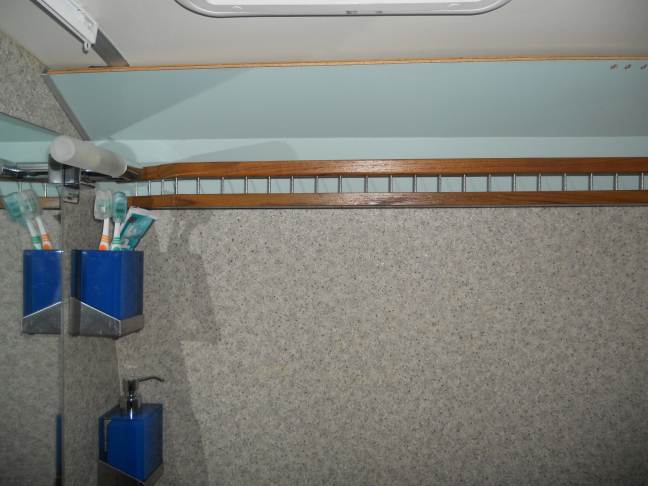

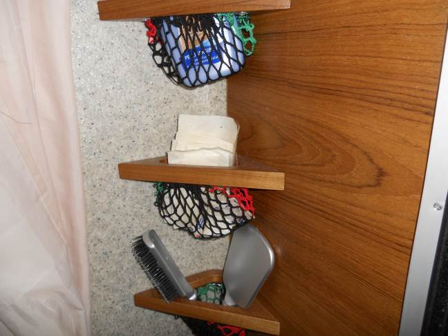

queste foto sono del bagno
notare quei tre punti in alto a destra ,essi sono luci led blu' x incontri notturni col water
queste sono le mensole con rete da pesca ,pratiche e minimali

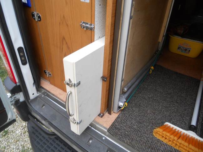

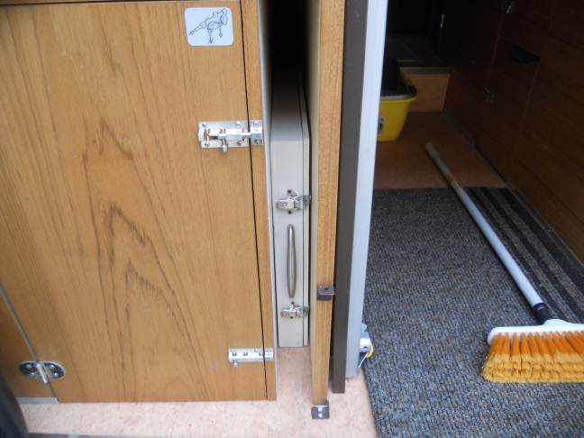

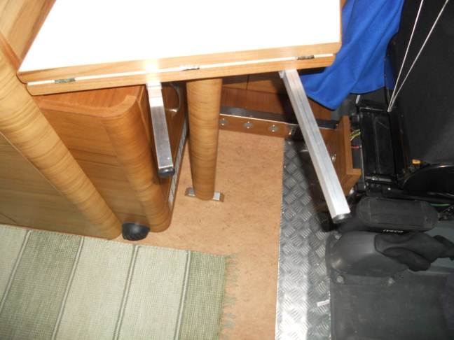

una foto che mancava al tavolo è questa . a riprova che sebbene sia decentrato x il passeggero lo stesso sia robusto x non creare problemi a tavola

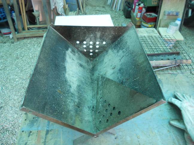

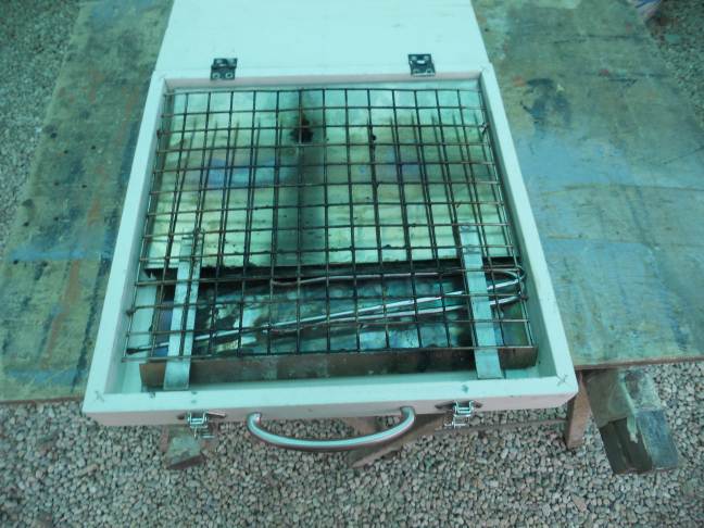

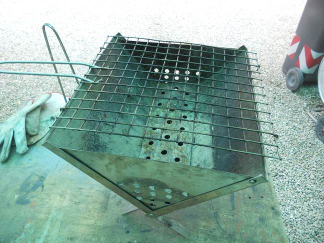

questo invece è il risultato del BBQ portatile tutto in acciaio inox dato che non li vendono di questo materiale . naturalmente x far fede a quanto fatto finora è anche questo interamente fatto a mano e infilato al suo  posto , spessore contenitore 55mm x 400x400 mm.

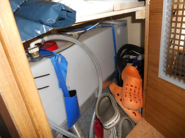

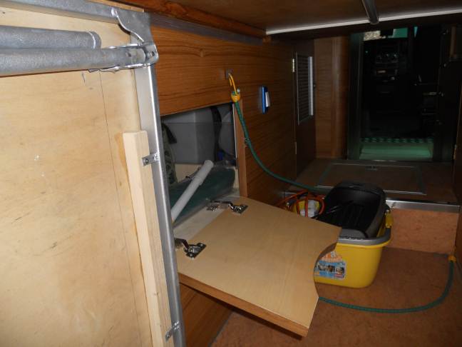

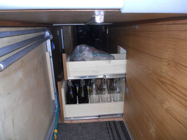

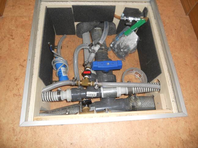

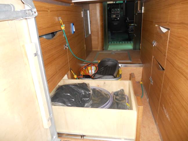

queste sono le foto del serbatoio e dell'impianto di scarico che chiuso da botola funge anche da scalino x salita sui letti.
piccola cantina x liquido di sopravvivenza .
ripostiglio ,
sul fondo c'è il boiler acqua calda

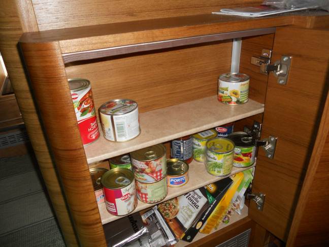

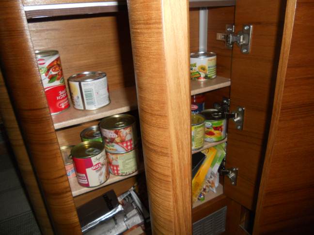

due foto della dispensa ricavato sotto il tavolo dinette

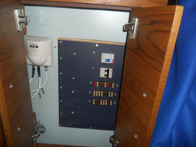

gli sportelli che racchiudono i fusibili impianto elettrico
queste sono le ultime foto del mezzo . ringrazio quanti hanno espresso lodi a un camper di costruzione completamente artigianale .
