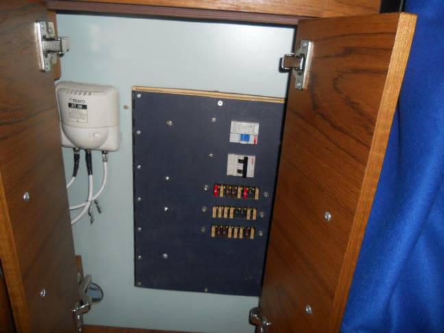

il mio è un autocostruito e quindi NON fa testo è su furgone daily e proprio x evitare QUALSIASI problema elettrico ho inserito su ogni singola linea un fusibile ,ne ho circa 34 ,naturalmente tutti riconducibili a ogni punto e facilmente eliminabile in caso di guasto ,in questo modo qualsiasi guasto sarà fine a se stesso . se lo facessero anche i blasonati sarebbe un giusto riconoscimento al loro lavoro , purtroppo tanti adottano un cavo con le calate e questo fa si che il guasto sia problematico .
punto e facilmente eliminabile in caso di guasto ,in questo modo qualsiasi guasto sarà fine a se stesso . se lo facessero anche i blasonati sarebbe un giusto riconoscimento al loro lavoro , purtroppo tanti adottano un cavo con le calate e questo fa si che il guasto sia problematico . carlo
cosa hai utilizzato per sistemare in modo ordinato tutti quei fusibili? Una fusibiliera modulare?

ho inserito su ogni singola linea un fusibile ,ne ho circa 34 cosa hai utilizzato per sistemare in modo ordinato tutti quei fusibili? Una fusibiliera modulare? Ciao! Gianluca Helix Izoard 555S
esatto ho acquistato moduli da 8 e li ho incastrati in apposita porta di plastica da 4 mm ,in pratica spuntano solamente i porta fusibili rigorosamente numerati ,invece i cavi in arrivo sono contrassegnati con una targhetta di cosa sono e legati fra loro + e – in modo che siano sempre riconoscibili . è stato semplice visto che non sono particolarmente afferrato in fatto di elettricità . una considerazione ho conosciuto il titolare di PAPILLON / GULLIVER e sono rimasto colpito dalle spiegazioni che mi ha fornito su un mezzo in costruzione e quindi " aperto " ,inoltre mi ha suggerito alcune dritte su come comportarmi nell'allestimento , persona veramente gradevole e preparata .

io ne ho visti parecchi , e tutti , ripeto tutti si complicano l'esecuzione dell'impianto elettrico , non è indispensabile fare un unico punto di distribuzione , anzi ti complica l'esecuzione perchè devi partire sempre da li , fai tre punti e risparmi cavo , tempo e denare , se un domani hai un guasto è più facile intervenire primo , secondo non affoghi l'armadio di cavi per la maggiore inutili
sul mio farò due punti

rispetto il tuo punto di vista , MA avere un cavo ( in realtà due ,un + e un – ) x ogni punto luce o punto x accessori anche di potenza leggasi eberspacher è un affare che qualsiasi cosa succeda elimini il guasto lasciando intatto tutto il resto ,diverso è invece in quegli impianti che se succede qualcosa sei praticamente in mutande ,non dico certo che sono TUTTI eseguiti in quella maniera ma osservando la centralina si capisce al volo che tipo di impianto esiste . è vero che dietro alla centralina che ho è un affare di cavi ma li ho lasciati lunghi apposta x aprire senza problemi di sorta e sono al riparo e non in vista .
 da chiuso non lascia trasparire nulla che indichi la centralina . altri porta fusibili sono a fianco del sedile rigorosamente protetti ma più accessibili , frigo, eber, antenna sat ,ecc.  .

tu hai creato un posto dove fare partire l'impianto , ma sempre da li partono tutte le coppie , se dovresti avere un guasto lungo la linea che alimenta una luce posteriore della cellula , devi aprire tutto per sostituirla
io farò due scatole ripartitori , una in coda per gli acessori di coda e una dall'altra parte del mezzo che alimenta gli altri , poso due montanti che partono dalle batterie , se dovesse crearsi un guasto alla linea che alimenta la luce del bagno ( in coda ) salta il fusibile della centralina di coda e devo solamente sostituire ( si ipotizza un cortocircuito nel cavo che alimenta una lampadina ) quel pezzo di cavo
le montanti da 4/6 mm di sezione , dipende da cosa alimentano , le utenze adeguate all'assorbimento , per le luci 0,75 è più che sufficente , visto che sono tutte a led

è vero l'impianto parte appunto da li' e si dipana x l'intero mezzo in canalette tipo quelle di casa x intenderci ,quindi se si verifica un guasto sostituisco il fusibile se invece devo sostituire anche il cavo non faccio altro che fissare il nuovo  ad una estremità e tirandolo fuori il vecchio inserisco automaticamente il nuovo , più' semplice di cosi' credo non si possa fare , almeno credo .
