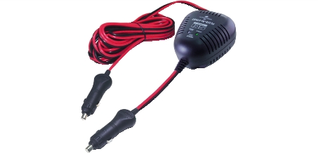

Penso di avere ucciso la mia ,hò lasciato la trumavent e il sensore monossido accesi tre settimane ,vado per partire batteria a 0 assoluto ,ricaricata ,fatto un fine settimana ma mi sembra ammalata speriamo bene perchè ha solo 3 anni .Quest'estate ha fatto 10gg di campeggio senza 220 ho lasciato inavvertitamente il caricabatterie staccato ,me ne sono accorto dopo le ferie che era ricaricata solo dall'alternatore. Scusate la divagazione ma io penso che se la batteria donatrice è bella carica e con voltaggio superiore alla ricevente dovrebbe passare la sua carica senza passare per l'inverter e successivamente per il caricabatterie ,dovrebbe esserci in commercio un affarino che fà questo tramite le due prese accendisigari 1 dell'auto donante all'altra dell'auto ricevente .Vado a cercare.

Eccoun coso cosi da adattare al tuo scopomagari tagli gli spinotti e metti le pinzette

La batteria che forse ho ucciso ho dovuto metterla in parallelo con una buona per farla caricare dal caricabatt.  del camper ,quando ho staccato il parallelo si ciucciava tutti gli ampere che gli dava lo stesso ,se mettevo in moto penso si cuccasse anche la corrente dell'alternatore ,comunque è uno spreco fare batteria inverter caricabatt. batteria serv.,in rete trovi soluzioni più ragionevoli,la foto sopra l'ho trovata in 30sec. di ricerca.

In risposta al messaggio di giampy68 del 02/12/2015 alle 22:23:47
o questo giampy68
Non vanno bene per ricaricare delle batterie ma vanno bene solo per l'emergenze, in uscita danno 17V!

Prova ad attaccarli a una presa accendisigari e vedere quanto arriva alla batteria ,prova a auto spenta a vedere quanti volt arrivano alla presa ,pensi che non ci sia il calo di tensione ,pensi che alla batteria arrivino i 17volt? Ma immaginate che cali di tensione ci sono in giro per i nostri impianti? I frigo  che non frigano a 12v secondo voi perchè non frigano ,magari perchè alla resistenza arrivano 10v. Gli alternatori per caricare le batterie devono superare i 12v per ricaricare ,idem i caricabatterie a 220v ,anche i regolatori dei pannelli solari devono spingere .Vedrai che se gli ingegneri elettronici hanno progettato un uscita a vuoto di 17v alla batteria gli arriverà la corrente per ricaricare sufficientemente ,vedrai che i 14v arrivano giusti .Io fortunatamente  ho il camper in cortile e con 3 metri di prolunga ho la 220 ,ma non farei mai "batteria inverter caricabatteria batteria ", caricherei semplicemente con l'alternatore,vedrai che la tua batteria assorbirà quello che gli serve agm o gel o pa che sia .
