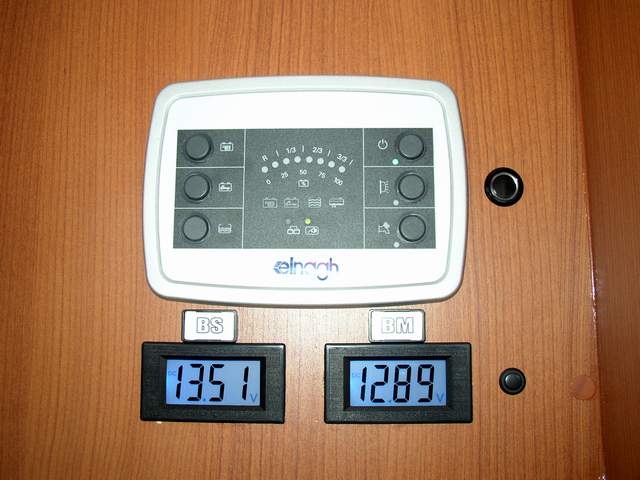

La mia BM, quando il caricabatterie passa in fase di mantenimento segna 12.80 Volt circa...
Dovresti fare una prova, stacchi la 220V, aspetti una mezza giornata poi misuri la tensione della BM e della BS, riattacchi la 220V e monitori costantemente la tensione della BM (tester attaccato direttamente ai poli della batteria) se rimane ferma allora il tuo caricabatterie non ricarica la BM.
