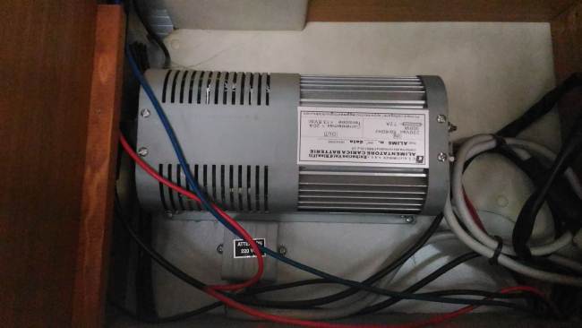

Ciao a tutti. Mi sapreste dire dove caspita è il carica batterie su un Mobilvetta Icaro S10.

sul mio icaro s8 è nella dinette dove alloggia la bs. per arrivarci devi smontare il ripiano che fa da pavimento alla dinette il cb e li sotto . per capire meglio osserva la parete da fuori noterai una piccola presa d'aria rotonda alle sue spalle e posizionato il cb. la presa serve a smaltire il calore del cb.

ciao, non è dove mi hai suggerito tu, però dall'esterno la piccola presa d'aria di cui parli è in corrispondenza di un armadietto all'interno del quale c'è un pannelloodi legno che non riesco a togliere. probabilmente è li dietro.  grazie

e probabile che tu avendo una pianta diversa dalla mia e posizionato altrove.
anche io sono inpazzito per trovarlo... poi grazie al suggerimento del riparatore lo trovai li sotto in corrispondenza della presa d'aria che serve esclusivamente per arieggiare il vano cb.

riproverò a togliere quel pannello, il problema è che una volta tolte le viti non esce dall'armadietto perchè urta contro le cerniere dello sportello del pensile. Dovrò togliere lo sportello.

va beh dai poca roba.... io dovetti smontare tutto il piano traslabile della dinette per arrivarci.
se non ti da noia, quando arriverai al cb ti pregherei di fargli un paio di foto e postarle qui per confrontarlo con il mio che e un coso enorme e pesante .

l'ho raggiunto, nei prossimi giorni ti posto la foto, comunque è enorme e pesante anche il mio.

Ecco la foto, come vedi bello grosso

A parte il peso ma quanti ampere eroga quel coso? ciaoo.

E uguale al mio. stupidamente non ci pensai a fargli una foto... non ricordo neanche la marca.
credo che eroghi una 20na di amper ma non ne sono sicuro.

Se sono 20 ampere allora è giustificato peso e dimensioni, ciaoo.

Gia ma gli ultimi modelli sono molto piu piccoli leggeri e di plastica. non so se questo sia meglio o peggio... per esempio il cbe 516 e tutto in plastica un quarto di questo come dimensioni e peso.

E' cambiata la tecnologia nei vecchi che faceva era un grosso trasformatore di qui le dimensioni ed il peso, ciaoo.

secondo quello che c'è scritto sulla targhetta della foto
marca C.T. elettronica s.a.s
out  corrente max 20A  tensione  13.8 V

ma secondo le tue conoscenze questo ct elettronica e un buon prodotto o vale la pena cambiarlo ?
ti dico questo perche il mio l'ho gia portato in riparazione una volta per 90 euro.
ad un certo punto non caricava piu... smontato il tecnico ha detto di aver sostituito alcuni componenti a suo dire bruciati per uno sbalzo di tensione.
il fatto e che (non sempre) ad un certo punto, forse quanto raggiunge la carica ,o forse perche lavora in contemporanea con  il pannello solare, si spegne il led di segnalazione 220 sulla centralina pur avendo la 220 alle prese.
poi basta che accendo un po di luci e il led si illumina di nuovo... se spengo le luci il led si spegne di nuovo.
confermo la tensione di carica di 13,8 misurata con tester.

Ciao Roberto,
le info che ho su questo prodotto non sono sufficienti per dare un giudizio, ma sembra che sia solo un alimentatore fisso a 13.8V per cui non effettua una curva di ricarica vera e propria.
Direi che a spanne ricarica la batteria ad un 80-90% della capacita', ma non ho info precise su questo, vado a ricordi  e potrei dire inesattezze.
Il fatto  che toglie ogli tanto la polarita' che dice alla centralina che c'e' il 220, potrebbe essere che va in protezione (toglie tensione sia verso BS e sia la segnalazione 220), per cui un probabile malfunzionamento.
