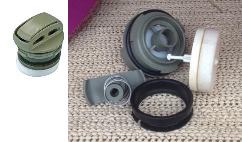

Ciao Daniele, io ho la C200 ma dalle foto che ho visto in giro della C3 la valvola che menzioni dovrebbe essere identica. Che sappia io non e' il galleggiante che fa chiudere la valvola quando la cassetta e' estratta ma e'
una molla che a cassetta inserita viene tenuta schiacciata per dar sfogo agli eventuali gas. l galleggiante dovrebbe servire con la cassetta inserita quando il livello si alza troppo per eccesso di liquido o movimenti in viaggio. Comunque credo che sia sufficiente smontarla e pulirla. Renzo.
Buonasera Renzo, mi sono accorto ieri di avere lo stesso problema di cui si parla nel thread. Mi potresti gentilmente spiegare come si smonta la valvola di sfiato fino a vedere le varie parti separate come nelle foto che hai postato? Richiesta ovviamente aperta a tutti i partecipanti a COL!
Sono fermo in campeggio per qualche giorno e non vorrei fare danni irreparabili... Grazie!
hai postato? Richiesta ovviamente aperta a tutti i partecipanti a COL! Sono fermo in campeggio per qualche giorno e non vorrei fare danni irreparabili... Grazie! Davide
Ciao Davide,
la valvola si smonta facendola girare in senso antiorario meno di un quarto di giro, diciamo a "ore 10", poi si estrae verso l'alto, probabilmente sara' un po' appiccicata.
Se riesci a vedere il filmato ti rendi conto:
https://youtu.be/Ry5TmMX3CNk?t=...
Poi si tiene premuto il "pulsante" con molla, quello rettangolare nella foto, si gira il disco bianco di 90 gradi e dovrebbe separarsi dal pulsante molla.
Nella foto si vede poco ma il disco bianco ha un perno che termina con una forma trapeziodale piatta ed e' infilato nel pulsante molla in una feritoia rettangolare.
Non sforzare troppo perche credo sia delicato, cosi' a memoria.
Non e' necessario separare quella specie di disco di polistirolo, mentre occorre toglirere la guarnizione cilindrica nera di gomma per pulirla. Quest'ultima mi sembra che abbia una posizione alto-basso, per cui ricordati come e' messa. C'e' anche una guarnizione (un O-ring?) in cima.
Buon lavoro,
Renzo.

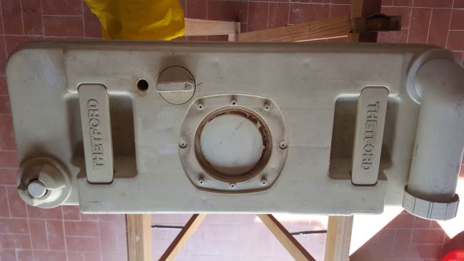

Grazie per il vostro supporto ma la C3 è molto più "spartana"... per lo sfiato esiste un "banale" foro che viene otturato da un galleggiante che va a fare pressione su una guarnizione. Vi allego la foto.
Seguendo la logica, mi sembra normale che a sebatoio non pieno il galleggiante non chiuda. Però mi sembra che i primi tempi che avevo acquistato questo camper non ci fosse perdita nè durante il viaggio nè durante il trasporto in verticale della cassetta. Adesso invece trovo delle piccole fuoriuscite durante il trasporto e la cassetta in verticale non è raccomandabile.
Anche la formazione di odori è fortemente aumentata, ma questa forse non è colpa solo dello sfiato, sto cambiando infatti le guarnizioni e disincrostando l'interno della cassetta
Grazie ancora

Hai ragione, quella che ho visto io e' una "release" successiva al 1993 dove hanno messo la "automatic vent" come la C200, almeno così dice il partlist di Thetford.
Il fatto che abbiano fatto questa modifica col tempo, puo' significare che il tuo problema fosse noto.
Non so come sia fatto il foro, magari un tappo da mettere durante il trasporto e legato con un filo alla maniglia, potrebbe essere d'aiuto
Buon lavoro anche a te.
Renzo.
Modificato da renzo07 il 24/06/2016 alle 10:45:25

Ciao Davide, la valvola si smonta facendola girare in senso antiorario meno di un quarto di giro, diciamo a ore 10, poi si estrae verso l'alto, probabilmente sara' un po' appiccicata. Se riesci a vedere il filmato ti rendi
conto: Poi si tiene premuto il pulsante con molla, quello rettangolare nella foto, si gira il disco bianco di 90 gradi e dovrebbe separarsi dal pulsante molla. Nella foto si vede poco ma il disco bianco ha un perno che termina con una forma trapeziodale piatta ed e' infilato nel pulsante molla in una feritoia rettangolare. Non sforzare troppo perche credo sia delicato, cosi' a memoria. Non e' necessario separare quella specie di disco di polistirolo, mentre occorre toglirere la guarnizione cilindrica nera di gomma per pulirla. Quest'ultima mi sembra che abbia una posizione alto-basso, per cui ricordati come e' messa. C'e' anche una guarnizione (un O-ring?) in cima. Buon lavoro, Renzo.
Grazie mille Renzo, gentilissimo!
Ho seguito le istruzioni e effettivamente si è smontato il piattello bianco. Pulito come da indicazioni. In ogni caso pare che la perdita si sia molto ridotta, se non eliminata. Domani sera, con il "carico pesante" ne avrò la certezza....
Adesso è buio (ho dovuto aspettare che la ciurma fosse a nanna) e con la sola luce della veranda non voglio arrischiarmi a togliere il pulsante e la molla, temo di rompere qualcosa. Pensavo che forse anche la molla è da "allungare" un po', o è un particolare che con il tempo non perde efficacia?
Grazie ancora! Buona serata.
