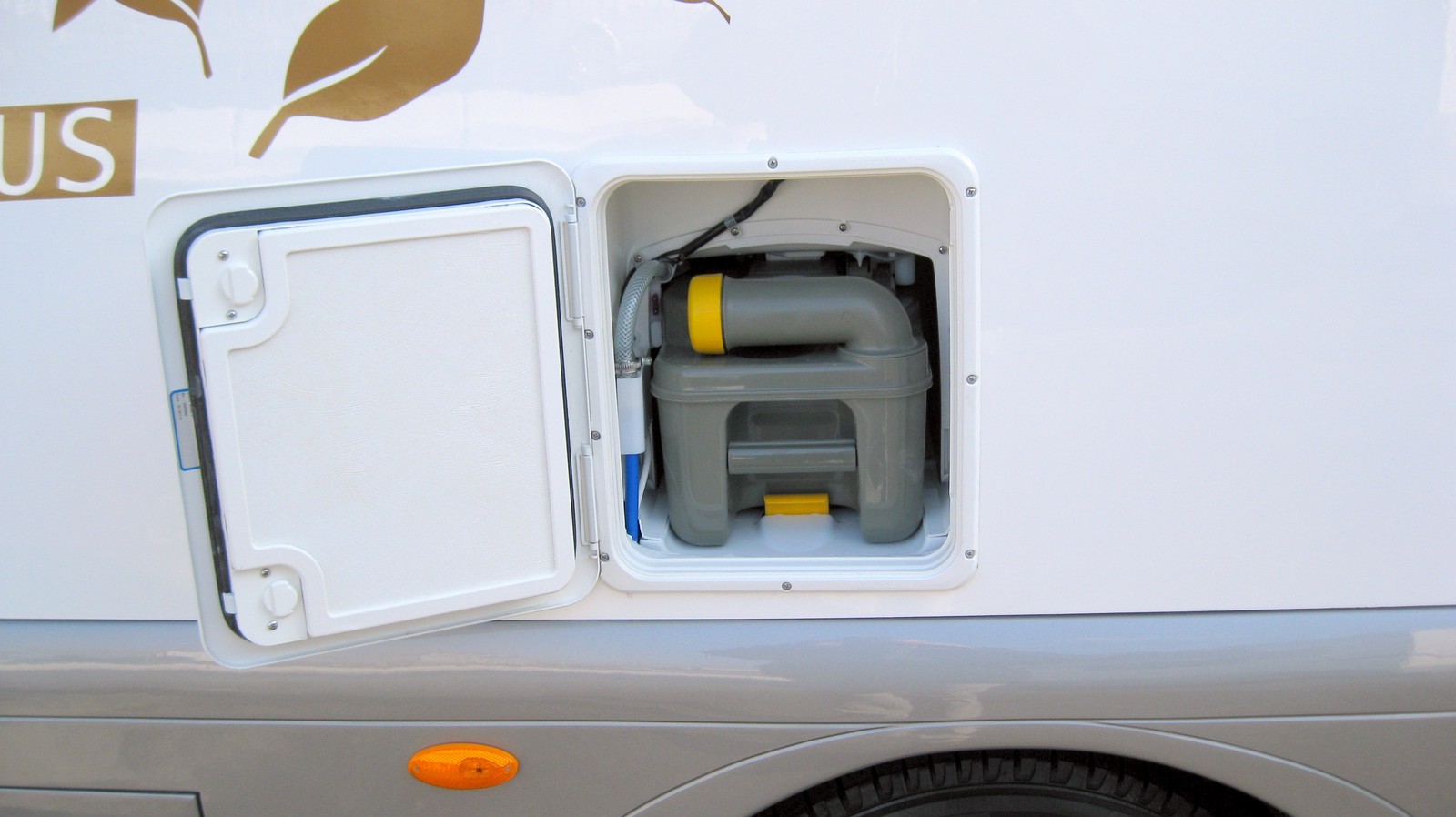

La leva gialla che vedi in foto.

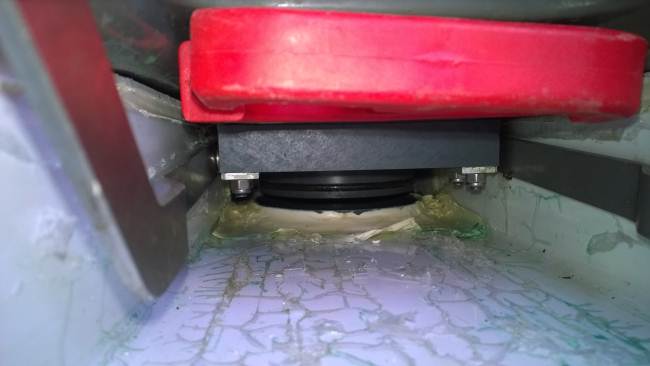

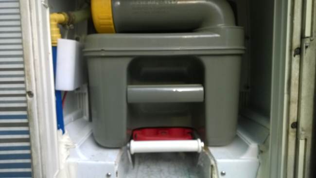

Grazie a tutti per i consigli. Invio un paio di foto, ma non si vede molto. Comunque la valvola di innesto sgancia correttamente, almeno in tubo con l'o-ring si distacca dal foro di collegamento al serbatoio. Ho visto che le cassette C200 hanno una leva di blocco (gialla) nella parte bassa, questa no, con il kit ovviamente non servirebbe a nulla, ma può essere che dietro la cassetta ci sia un fermo? smontare il wc è fattibile?

E' un problema insito nel meccanismo, sono due anelli che dovrebbero scorrere uno nell'altro che danno la tenuta verso il serbatoio sottostante, .
Purtroppo capita, proprio per la tecnica costruttiva che lo scorrimento avvengo solo da un lato quello che vedi nella foto l'altro non scorre  e rimane ad impedire alla  cassetta di uscire, devi continuare a chiudere ed aprire a che non si sblocchi.

guardando la seconda foto, si vede il tubo d'innesto nel nautico in posizione perfettamente orizzontale il che farebbe supporre che il meccanismo di sgancio funzioni. Considerato che tra la cassetta ed il vaso non ci dovrebbe essere possibilità di incastro, secondo te potrebbe essere un problema sulle slitte dove poggia la cassetta? Io proverei a lubrificare il tutto con silicone spray, più facilmente didtribuibile, e proverei a tirare la cassetta smuovendola in tutte le direzioni. Provare non nuoce. Ciao Enzo

domanda stupida... hai chiuso il tappo della cassetta lato bagno? comunque dalle foto si evince che la valvola a ginocchio è su, si vede distintamente l'oring, quindi non è quello il problema...

Da lontano le analisi si fanno sempre male, i due anelli che consentono  il collegamento con il serbatoio sottostante scorrono tra loro, ma capita che muovendo la leva di sgancio si sollevi solo la parte verso l'esterno quello che si vede in foto, mentre dall'altro lato non si muove incastrando di fatto i due anelli, ovviamente analisi fatta senza vedere in base alla mia esperienza con quel meccanismo.
Però a conferma di quello che hai detto mi è capitato una volta di non riuscire a muovere la cassetta in alcun modo ed allora sono salito infuriato in cella intenzionato a spaccare tutto ed ho trovato che la cassetta era aperta lato vaso ... quindi è bastato chiuderla per far volatizzare i problemi.

Constatato che l'imbocco è uscito dal nautico io prima di tutto toglierei quel coperchio bianco a sinistra delle cassetta a scanso di ogni dubbio.
E' importante che dal water si controlli che il piattello che chiude la cassetta la chiuda appunto per poterla estrarre.
Poi passerei ai controlli sopra la cassetta e cercherei di vedere se per caso non si sia bloccata sul meccanismo la ghigliottina scorrevole che chiude la valvola e che viene spostata quando si estrae la cassetta. C'è (almeno sul mio) un meccanismo basculante fissato sopra che blocca la ghigliottina quando si inserisce la cassetta e non vorrei che magari, per un errato montaggio di quest'ultima che ha un verso obbligato, non riesca a scorrere in apertura.
Provando a muovere delicatamente con un giravite lungo può darsi che si sblocchi qualcosa.
Così a vista non vedrei altri problemi.
