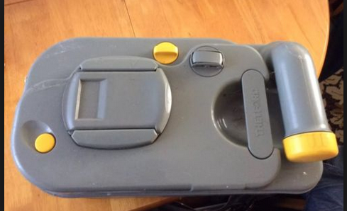

dopo una breve uscita, al rientro ho voluto scaricare la cassetta wc, ma per sbadataggine ci siamo dimenticati di mettere la saracinesca in posizione chiusa, che come sapete non ritorna automaticamente, con conseguente risultato che ora il meccanismo non funziona più, come posso intervenire per ripristinare il meccanismo, non vorrei cambiare tutto il wc per una semplice levetta, mi hanno detto che forse si è sganciato qualche snodo, vi chiedo di darmi qualche suggerimento, grazie.

non ci sono snodi
  la leva  con cui apri la cassetta dall'interno   del camper  non e altro  che una cremagliera
logicamente   se hai la  leva  aperta del wc bagno   non potra  mai entrare
  chiudi quella in bagno e  chiudi quella della cassetta

grazie per l'intervento, la situazione ora è che la levetta è libera di andare a destra e sinistra, e la ghigliottina è rimasta aperta

la ghigliottina  puoi chiuderla anche a mano
 la ruotina    gialla che vedi sopra  la cassetta   ruotandola si apre e chiude la ghigliottina

ciao scubidu, forse c'è stato un fraintendimento, non funziona più la ghigliottina della tazza, non della cassetta, ho scritto forse sbagliando cassetta per far capire il tipo di scarico presente sul mezzo

la tazza non ha la ghigliottina....quella che vedi e quella della cassetta....
e senza cassetta si vede di sotto .....ed e consigliabile non usare il bagno !!   surprisewink

la leva all'interno del   camper   fa ruotare  quello evidenziato con le scritte gialle
 la stessa ruotina gialla     della cassetta   va ad inserirsi li dentro
prova   a muovere il meccanismo dall'iterno e vedi se ruota o se riesce ad allinearsi
 se ruota e non si allinea, probabilmente   si e spostato di qualche   dente  dalla ghiera

OK, dopo aver smaltito bronchite e sciatica sono finalmente sceso in camper per vedere la situazione cassetta, praticamente non è successo nulla, sfilandola con la valvola aperta ha semplicemente scavallato un fermo, riallineato il meccanismo tutto rifunziona perfettamente, ringrazio tutti ed in particolare scubidu per le info postate, ragazzi, Buon Fine Anno.
