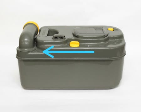

Nella mia nuova cassetta il galleggiante bascula nel verso della freccia
e non si accende il led del troppo pieno.

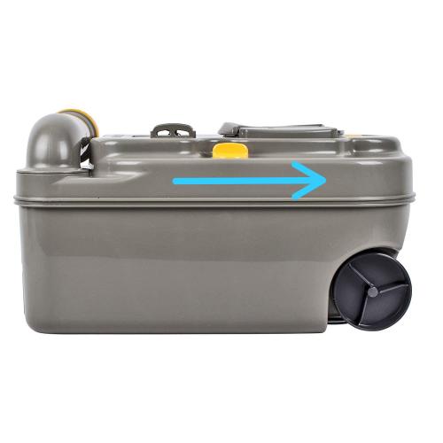

La vecchia cassetta ha il galleggiante che bascula nel verso opposto, ovvero
IMG-20200306-WA0031.jpg​​​​​​
il led del troppo pieno si accende.
... che le nuove cassette siano progettate per essere alloggiate in porta cassette più moderne con il contatto messo in un'altra posizione?
