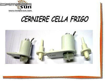

..la cella frigo in questione, non ha nessun fermo che la tiene chiusa, ma due mollette applicate sui perni che fanno da cerniera e che sicuramente sono rotte. Sono pezzi di ricambio difficili da reperire ma se li smontò, probabilmente con un po di manualità, riuscirai a ripararli.
29/09/2007 2676
Inserito il 02/08/2016 alle: 01:32:24
Probabilmente si sono rotte queste due guide/cerniere:
SE sai la sigla precisa del modello che monti non è difficile trovarlewink
