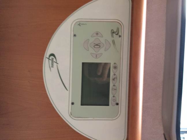

Se serve, il tipo di centralina e' questo

quello piu che centralina....lo chiamerei il display della centralina...la centralina vera e propria e lo scatolotto (alimentatore/centralina)dove partono tutti le connessioni ai vari nodi..e se vai sul sito dell'arsilicii puoi scaricare il suo file pdf con tutte le indicazioni per il suo uso...
Hai ragione....mi sono fatto prendere dalla foga...😁
