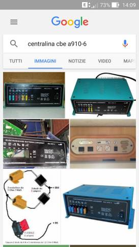

Quest'anno ho rifatto la linea nuova del frigo visto che sulla centralina c'era un problema che mi portava a fondere il fusibile di protezione. Ho passato nuovi cavi dalla BM direttamente al frigo inserendo a 5 cm dalla batteria un fusibile di protezione. Da qui l'idea: la centralina CBE a910-6 si può togliere del tutto rifacendo tutte le nuove linee?
Meglio ancora: esattamente questa centralina cosa fà di buono sui nostri mezzi?  La centralina è quella che vedete in foto.
Ringrazio tutti per le risposte che arriveranno

Quella centralina, oltre a "fusibilare" le varie linee utenze, ha un caricabatteria integrato, quindi la sua eliminazione si potrebbe fare solo sostituendola con un caricabatterie.

se la elimini dovrai provvedere anche alla gestione stufa , gestione scalino , gestione centralina display , gestione livellostati , gestione caricabatteria e forse dimentico qualcosa , quindi capirai che tutto parte da quella centralina , se riesci cerca di sistemarla o falla sistemare in CBE

la centralina gestisce la carica BS, i livelli indicati dal display, l'alimentazione delle linee principali delle utenze (fusibilate) come luci, prese, pompa stufa ecc. il discacco automatico delle utenze sotto una soglia di voltaggio (non sempre) inoltre gestisce il parallelatore BM -> BS e l'alimentazione in marcia del frigo (ma quella l'hai bypassata, come avevo fatto anche io sulla mia CBE per lo stesso motivo)

nel sito del nostro inossidabile emme48 ho trovato lo schema della tua centralina, vedi
qui
 dal quale evinco che il tuo riassunto è corretto, e l'unica funzione che gli ho attribuito erroneamente è quella di parallelatore BM->BS (che evidentemente è assolta da un semplice relè eccitato dal D+).
