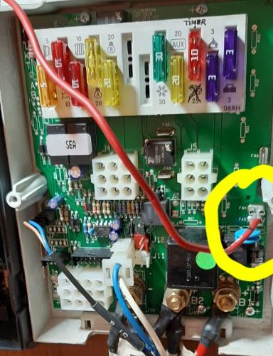

Ciao a tutti,
ho bisogno di aiuto:  con motore acceso, un relè all'interno della centralina si attacca e stacca facendo accendere e spegnere il frigo a 12 volts e il parallelatore.
Cosa posso fare?
Antonio

Controllare il segnale del D+ che arriva dall'alternatore
Oppure il suo fusibile che in faccia un falso contatto ( ossidati?)

Ciao a tutti, ho bisogno di aiuto:  con motore acceso, un relè all'interno della centralina si attacca e stacca facendo accendere e spegnere il frigo a 12 volts e il parallelatore. Cosa posso fare? grazie Antonio
Quello cerchiato in giallo è la connessione del segnale D+ controlla sia il cavo sia il punto di connessione.
Ciaowink

Quello cerchiato in giallo è la connessione del segnale D+ controlla sia il cavo sia il punto di connessione. Ciao
Grazie per l'aiuto.
Ti faro sapere se riesco a risolvere il problema.
Antonio

Buongiorno a tutti,
riprendriprenda chat in quanto ho un problema simile con la stessa centralina.
da ieri sera il relè all'interno della centralina di punto in bianco ha iniziato a staccare attaccare velocemveloce tutti i servizi del camper non sono più funzionanti . La batteria l'ho testata e mi da 12.6. In carica arrivo a 13.5.
La cosa assurda è che stamattina la centralina ha ripreso a funzionare correttamente,  poi dopo un po di nuovo relè impazzito e sono stato costretto a spegnere nuovamente l'interruttore generale.
altro indizio,  ieri sera , dopo che il relè è impazzito, se accendevo le luci sopra la dinette erano proprio fioche finché  continuavo a sentire il relè che staccava attaccava velocissimo.
pensando fosse un problema di rele, abbiamo dissaldato il rele e montato uno nuovo (da 70A rispetto l'originale da 50A, probabilmente questo non avrei dovuto farlo) ma ho comunque lo stesso problema.
che controlli posso fare? La BS è buona. Da poco mi hanno cambiato la BM,che possa esserci qualche collegamento sbagliato?
grazie a tutti.
