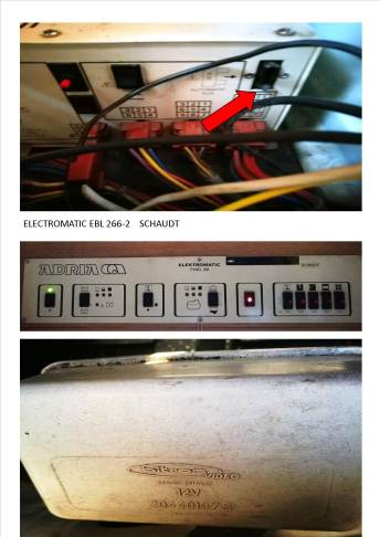

Salve a tutti ,chiedo informazioni per la mia centralina SHAUDT EBL 266-2 .

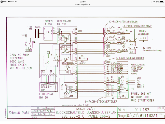

in internet ho trovato solo lo schema elettrico (in tedesco). a me interessava il funzionamento del fusibile posto sul frontale della centralina. (che sulla mia non c'e').
A cosa serve ????.
allego immagine
allego immagine

Guardando lo schema pubblicato potrebbe essere:
se da 30 A è il fusibile di alimentazione delle utenze e batterie
se da 1,2A si tratta del fusibile a protezione dell'ingresso 220V al trasformatore del caricabatterie.
