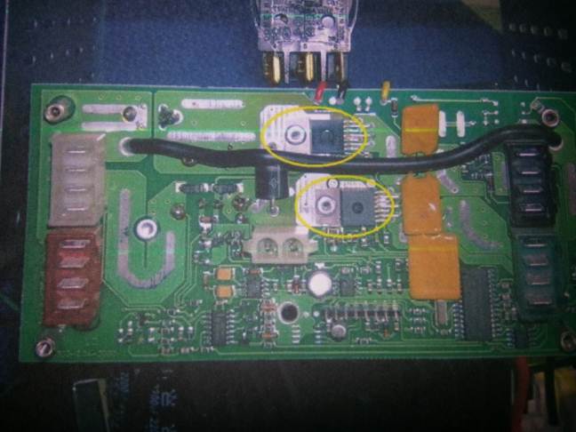

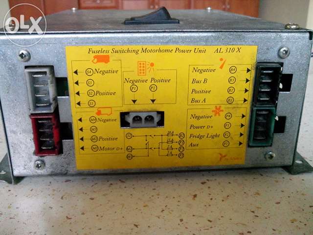

no per fare il reset totale l'alimentatore deve essere isolato da tutte le connessioni (sulle AL310/320X ci si impiega 10 secondi a scollegarle)...e lo spray lo si spruzza sempre nello spinotto volante e si asciuga bene ...si stringono leggermente i fastom o simili e poi si ricollega tutto come prima (lavoro che faccio sempre in primavera con le pulizie dopo il fermo invernale....
poi ricordo a chi ha ancora le AL310X  che esiste una modifica(ci sono due saldature da fare)per ovviare a malfunzionamenti che sono successi a molti camperisti....
le saldature da fare sono all'interno dei cerchi per rinforzare il contatto degli integrati alla scheda per  per ovviare quello fatto solo con un rivetto...

esatto quei 5.....e ci sta pure il 6 che e dalla parte opposta ed e quello della 220v.......per il reset spegni l'interruttore sullo scatolotto.....scolleghi tutti gli spinotti...(potresti anche aprire lo scatolotto e dargli una bella soffiata con il compressore senza esagerare......poi ricolleghi tutto e riaccendi tramite l'interruttore di prima.....e gli fai fare il ceck........e il reset e belle che fatto....
