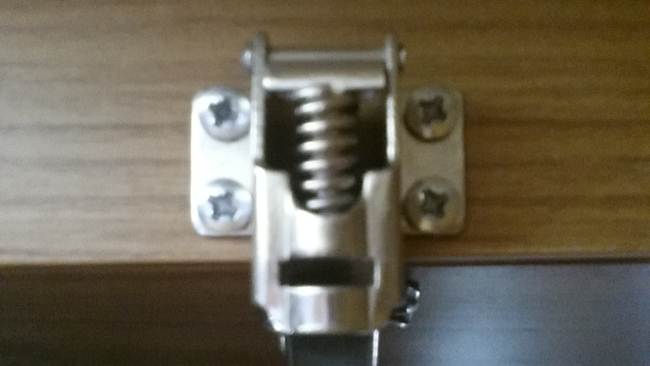

cerniera parte interna armadio  PARTE CERNIERA ALL'INTERNO DELL' ARMADIETTO

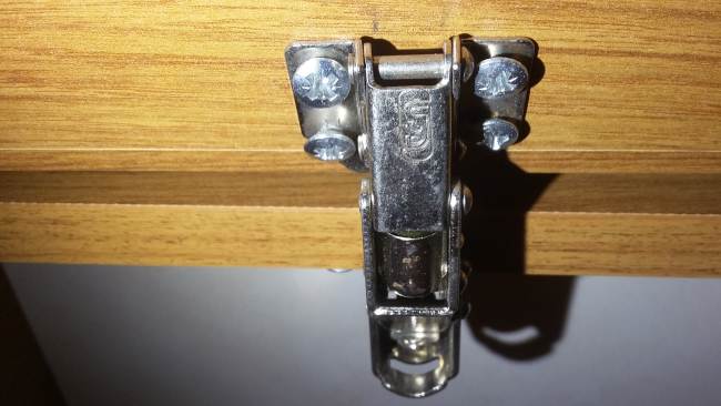

cerniera antaPARTE CERNIERA ANTA
Buona sera ragazzi!
eccomi ancora qua a richiedere i vostri preziosi consigli, vi illustro subito il problema:
ho scattato delle foto alla cerniera  incriminata di uno degli armadietti sopra alla dinette del mio Rimor Sailer 645 Tc.
L'anta non è più in squadra perchè una cerniera ha preso gioco la molla che la tiene, ho provato a sistemarla , ma ahime è un modello che non ha viti per poterla registrare. vi chiedo se conoscete qualche sito o rivenditore che abbia questo tipo di cerniera ( la marca si chiama TGN).
Ho guardato  riguardato siti internet e chiamato diversi rivenditori di materiali da camper ma nessuno tratta queste cerniere.
Grazie ragazzi
saluti
Alessio

sembra simile
http://www.colfert.com/ita/dett...
http://www.colfert.com/ita/elen...
